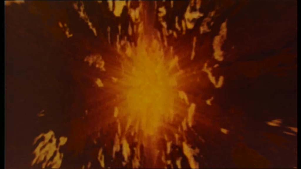

    En letterbox il y a des bandes noires.
    Tu devrais peut-être mettre une capture de ta vidéo.
  14. Sarouman78
    68
    Je pense pas qu'il y ait des bandes noires
    WMP ou powerdvd adapte la taille de la fenetre à la géometrie de la video 16/9 anamorphique ou 4/3
    Par contre si je fais un affichage plein ecran du fait que l'ordi a un ecran 4/3 il met des bandes noires en haut et en bas vu qu'il peut pas faire autrement
    dans powerdvd j'ai la possibilité de capturer (donc en partant de la video originale) puis j'ai collé la capture dans un nouveau document photoshop (en acceptant les parametres proposés par defaut qui sont en general adaptés au contenu du press papier)
    elle est comprimée dans la hauteur ce qui est signe de pixels non carrés (la dimension etant restée à 720x576
    c'est l'image precedante où dans photoshop (sans conserver les proportions) la taille de l'image est passée à 1024x576
    ce qui du reste correspond a l'affichage de powerdvd
    maintenant si je prends tous les vob ou m2v obtenus dont j'ai precisé que mediainfo et la lecture se faisait en 4/3 on revient à une image de 720x576 mais avec des pixels carrés, il n'y a pas de déformation, il n'y a pas l'allongement vers la hauteur de la capture1 et on a pas grande longueur de la capture2
  15. arnuche
    3 470
    1 270
    +1 / 9 / -1
    Ok, donc c'est bien de l'anamorphique.
    Comme je le disais plus haut, ne te fie pas au m2v ou mpv, une vidéo n'est correctement analysable que dans un conteneur (mpg, mkv, mp4, .... qui a une en-tête qui contient des informations sur la durée et le PAR), pas dans un flux élémentaire (sans en-tête).
    Donc il suffit de dire dans ton logiciel d'authoring que c'est du 16/9.
    Et pas besoin de ré-encoder, ça ne sert à rien.
