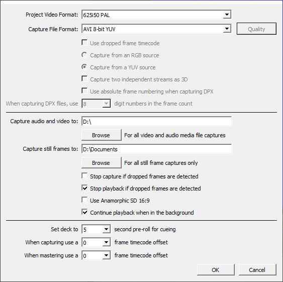

    J'ai un boitier black magic intensity shuttle qui utilise le logiciel media express.
    je voudrais faire une capture pal mais les réglages par défaut me laisse une bande noir en haut et a droit.
    Comment faire pour modifier les réglages fait par défaut ya bien un bouton quality mais impossible de l'activé.
    merci de vos réponse

    Tu ne peux pas faire grand chose. Quelle est ta source ?

    Tu ne passes pas par du firewire ?

    Et la capture se fait avec quels cables ? Je viens d'essayer en SD avec Media Express et j'ai bien tous mes pixels. Mais je suis en SDI.

    Je suis en Quicktime Prores parce que je l'ai testé sur Mac, sinon tout pareil. Il faudrait que j'essaie avec une source composite pour voir.

    as tu accès au bouton qualité ?

    Non, et tu n'auras pas accès au bouton qualité en "sans compression" puisque par définition, tu ne peux pas en baisser la qualité

    pour modifier la taille de pixel ou la résolution qui est peu être pas la bonne bref la je sais plus quoi faire même par première pro on a accès au même réglage prédéfini.

    La qualité, même si on pouvait la régler, ne changerait pas la taille
