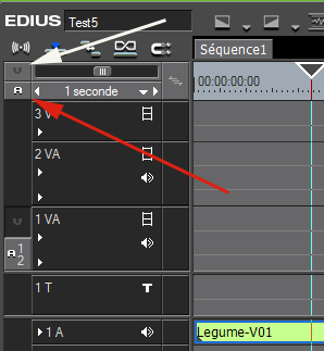

    Simple, il suffit de désactiver l'option 'V' (video) - haut gauche de la TL
    Et glisser ensuite le clip vidéo-audio de la fenêtre source vers une piste "A", seul l'audio sera retenu.
    Et inversement pour la vidéo seule.
    Marc

    D'emblée j'ai adopté la méthode de Marc: simplissime et efficace.
    Bravo et merci à tous. :good:
