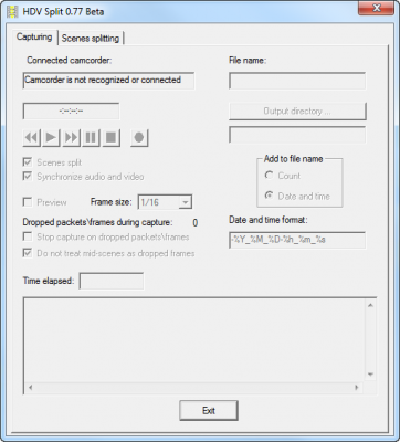

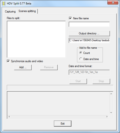

    2. Jakovideo, tu dit utiliser HDVSplit pour le HDV. Je n'arrive pas à le faire fonctionner correctement. Voici les deux écrans de HDVSplit (voir images) : peux-tu me décrire précisément le mode opératoir pour une analyse du contenu vidéo ?

    Bonsoir holevilain ,
    J'utilise la version 0,75 d'HDV Split . Le mot beta de la version 0,77 m'avait un peu effrayé quand je l'ai téléchargée
    Méthode :
    -la 1 ère fenetre s'affiche au lancement de l'utilitaire
    - Branchement de la cam en FW puis mise sous tension de celle-ci
    - Au bout de qqs secondes , le nom et le modèle de camera s'inscrit dans la fenetre
    " Camcorder detected " . les commandes de défilement de la cam qui étaient grisées deviennent actives . On peut donc lancer la lecture avec pilotage de la cam par le logiciel . Cocher "preview " pour qu'une fenetre video s'ouvre sur le bureau . Ne pas choisir une trop grande taille d'image si le PC est un peu vieux
    - Avant de lancer une capture , il faut renseigner obligatoirement les champs " Output directory " ( le disque de capture ) et File name ( nom de la capture ) , tout ceci , bien sur , pour retrouver facilement les images
    - lancer la capture en cliquant sur le bouton rouge
    - arreter la capture avec le bouton "Stop" ( carré noir )
    - Passer sur l'onglet " Scenes splitting " et sélectionner le fichier capturé
    - cliquer sur " Start " : une analyse ( rapide ) du fichier est effectuée
    - cliquer sur " Exit " pour fermer l'utilitaire quand l'analyse est terminée
    - On retrouve dans le dossier qui avait été spécifié la capture complète , accompagnée des fichiers découpés
