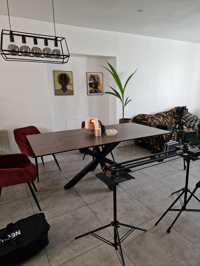

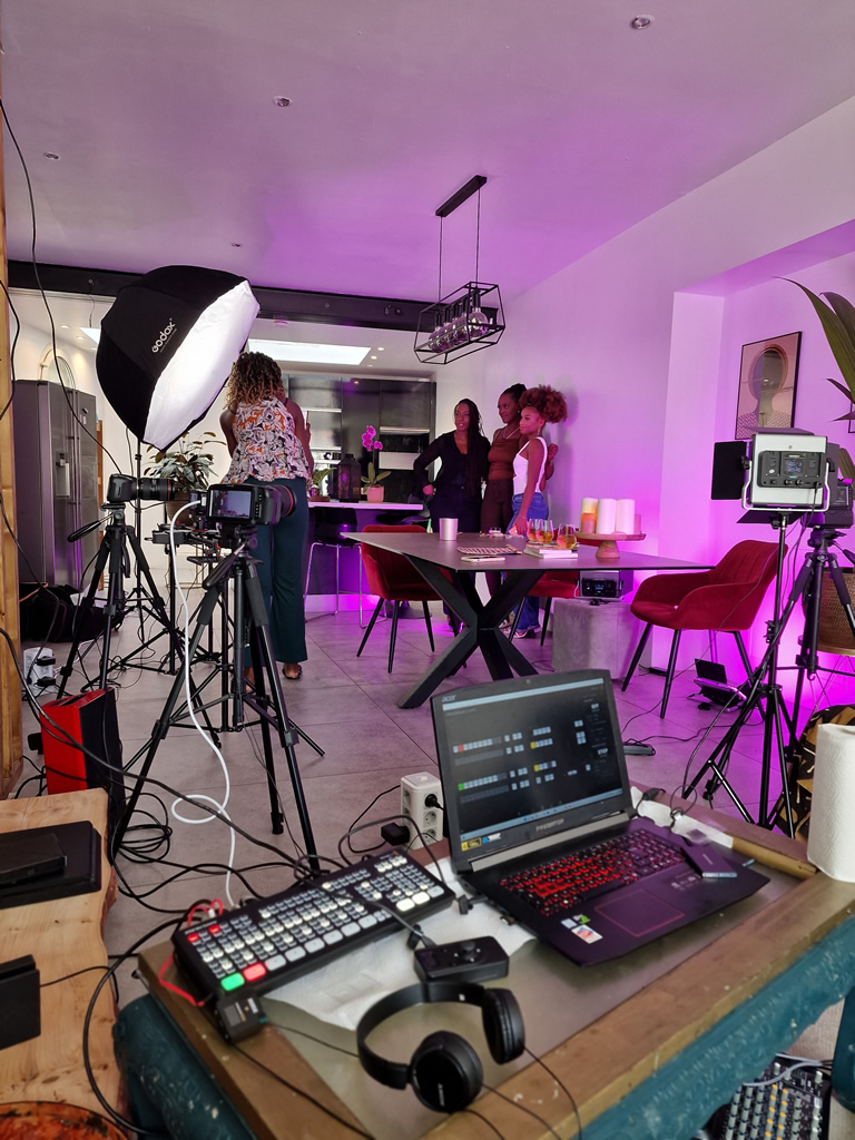

    je vous mets le teaser et 2 photos du plateau
  8. jedelix
    29
    oui effectivement cest un talk show, ca parlait fort parfois et parois trop faible...je ne suis pas ingé son, je fais tout seul du coup je sais que je n'ai pas pu faire correctement ce qu'il faut...peut etre aussi que mes micros sont pas adaptés

    la salle parait hyper reverberante, c'est toujours un probleme. surtout quand il y a plusieurs micros (phase qui part dans tous les sens, annulation,/renforcement a gogo).
    la tu mettais un seul micro suspendu ou sur la table et ca faisait l'affaire.
    un zoom en xy c'est discret sur une table.
    Le M+S c'est delicat quand il y a de la reverb.
    Perso il a pas si catastrophique que ca le son de ton teaser. vu le look de la piece je m'attendais beaucoup plus a un son "salle de bain".
    Ce qui agresse franchement mon oreille par contre c'est ce bruitage de parasite audio.
