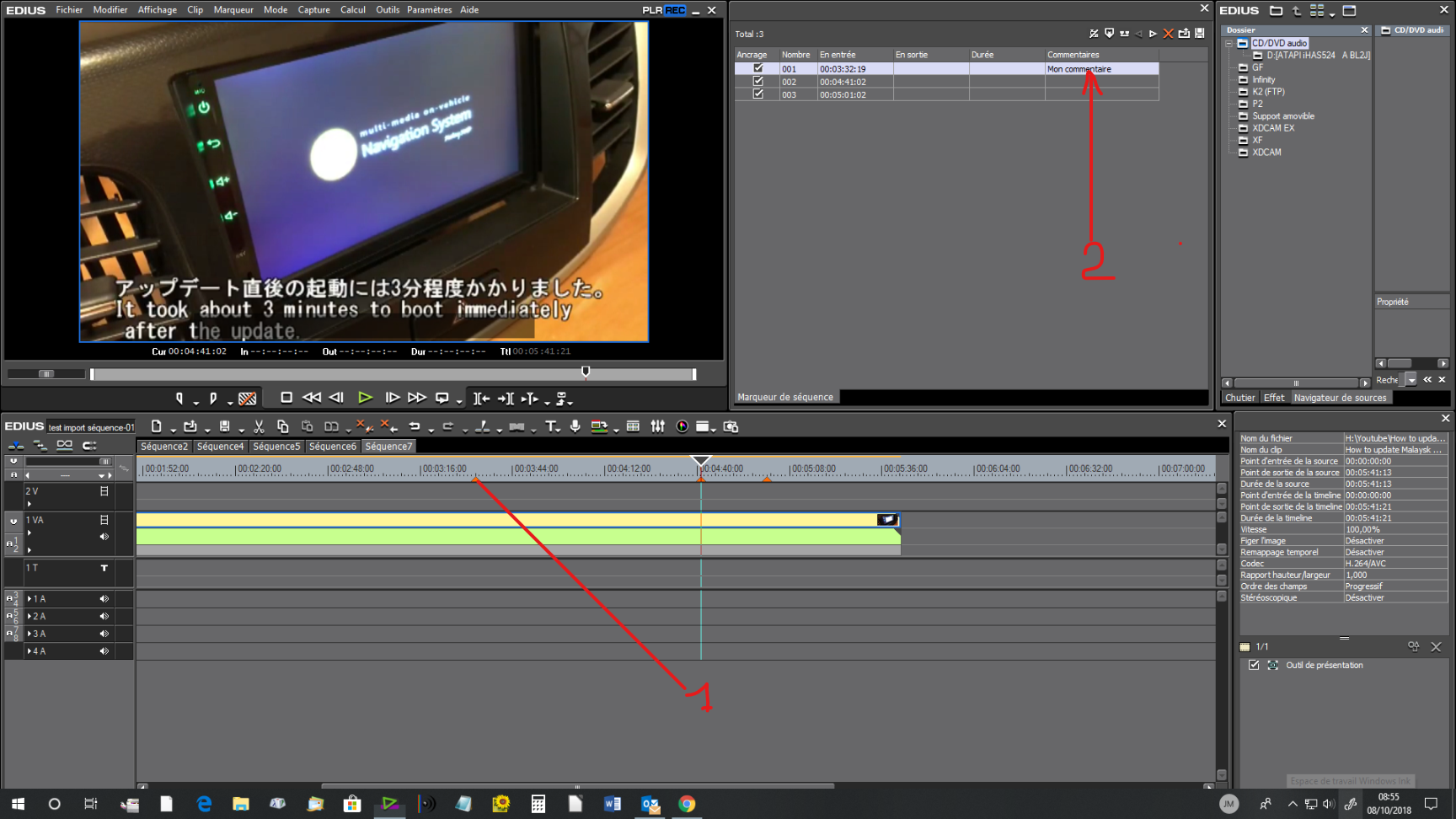

    Il serait commode, lors d'un montage, de pouvoir prendre quelques notes dans le logiciel lui-même.
    Cette possibilité existe-t-elle dans Edius ?
    Il m'arrive d'utiliser le titreur mais c'est un pis-aller..

    Bonjour Colombin,
    C'est parfaitement possible : à l'aide du marqueur de séquences , dans la case commentaires .

    Faut reconnaitre que c'est un peu limité mais c'est déjà ça... ne pas oublier de décocher à chaque fois la case de gauche pour que le marqueur reste attaché au clip... :)

    C'est tout à fait ce dont j'ai besoin et que je n'avais pas su voir.
