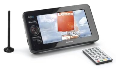

    Et si je prenais une écran de camera de recul avec entrée HDMI pour voiture comme moniteur de contrôle? C'est peut être farfelu ...
  4. snoozkilla
    7 930
    111
    4 306
    +23 / 327 / -0
    :suspicious:
    [ame="http://www.amazon.fr/Lenco-TFT-925-Portable-Lecteur-cartes/dp/B0033WABTM"]Lenco TFT-925 TV LCD Portable 9" (23 cm) avec Lecteur de cartes TNT USB: Amazon.fr: TV & Vidéo[/ame]
