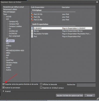

    Sur la timeline définir les points d'entrée et sortie successivement sur les frontières de chaque clip à exporter.
    Dans le Menu Fichier : Exporter : Ajouter à l'exportation par Lot.
    Dans le panneau d'export, sélectionner le format, puis cocher : Exporter entre les points d'entrée et de sortie, (image1)
    puis cliquer sur le bouton : Ajouter à la liste de capture par lot.
    Répéter la procédure pour les autres clips.

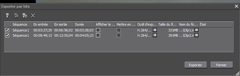

    A la fin ouvrir le Panneau : Fichier : Exporter : exportation par Lot,
    Puis dans la liste : Exporter. (image 2)
