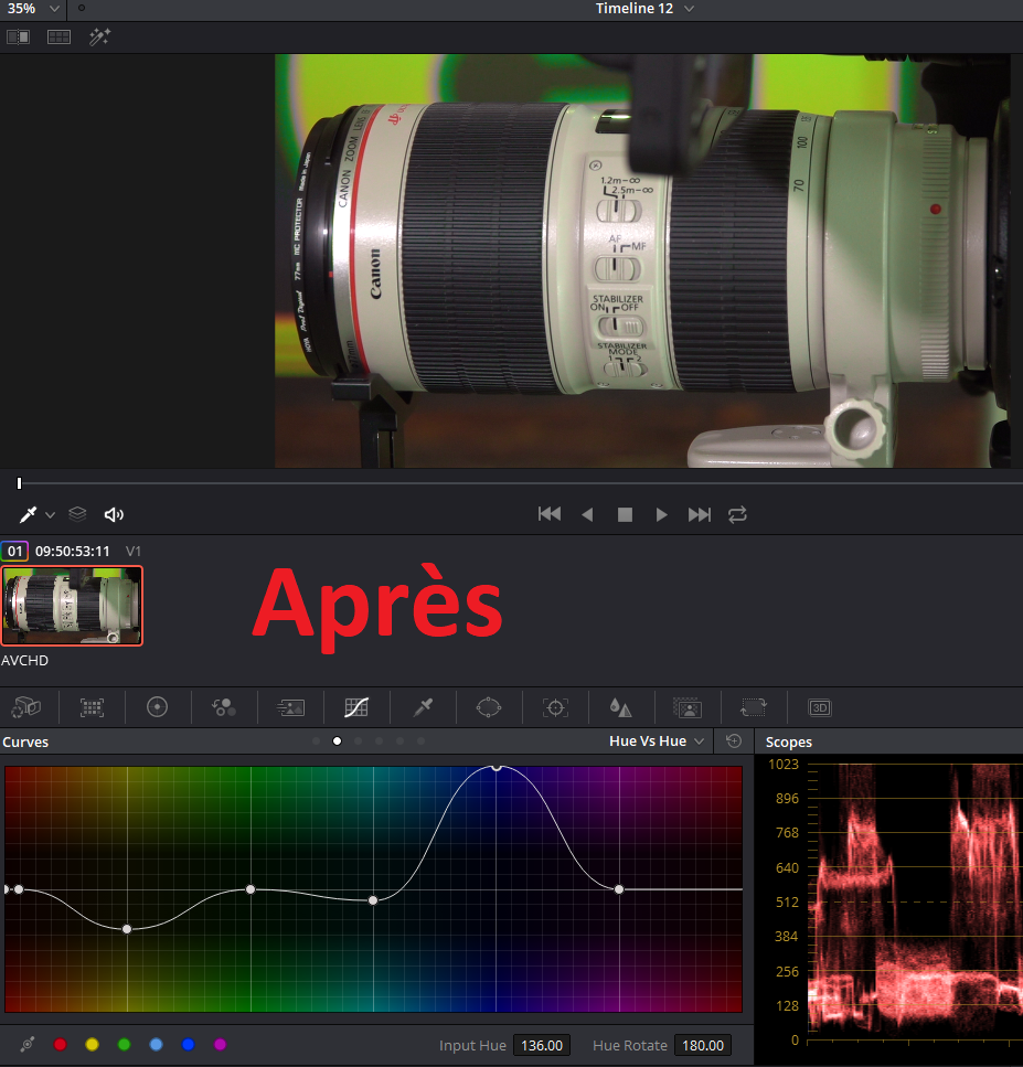

    Pour la retouche couleur, je suis un aficionados de DaVinci Resolve (mais je sais que dans Premiere et After Effect il y a un effet qui s'appelle "couleur lumetri" qui est performant). Resolve a l'avantage d'être gratuit ;)
    Comment changer la couleur d'un truc dans DaVinci Resolve ? Hyper simple !!! Il faut aller dans l'outil courbe (visible sur la 2ème capture d'écran) et choisir la courbe Hue Vs Hue.

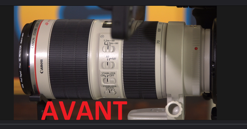

    Dans mon exemple rapide j'ai voulu que le fond jaune devienne vert. Et le petit contour bleu clair aussi. J'ai donc joué avec la courbe et voici ce que ça donne :

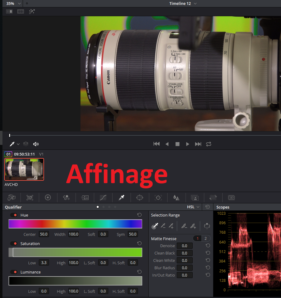

    Cependant on voit que c'est assez grossier. L'objectif a lui aussi pris une teinte verte et le fond bleu foncé a aussi changé. Pas de problème. J'ai été sur l'outil en forme de pipette (Qualifier) et j'ai décidé de ne pas appliquer l'effet aux couleurs les plus ternes.

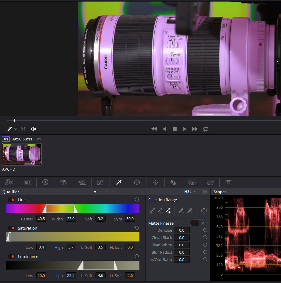

    Ou alors il y a la solution inverse :
    Avec l'outil qualifier je clique sur les éléments à modifier de mon image :

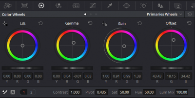

    Et ensuite dans la roue des couleurs je m'amuse
    Bon, on peut constater que le fond a été un peu modifié lui aussi. Mais mon test a été fait rapidement. Et il est toujours possible de créer un système de masque afin de seulement appliquer des modifications dans une zone géométrique voulue.

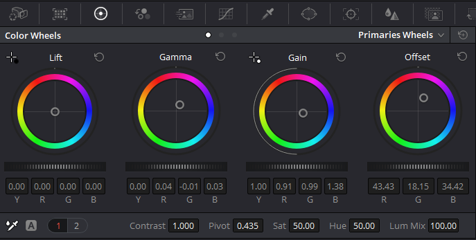

    Tu peux sélectionner l'objet comme expliqué plus tôt, et jouer sur la luminosité avec les Primaries Wheels ou les Primaries Bars (plutôt jouer avec le gain. Voire le gamma, si toucher au gain seul enlaidit le contraste).
    Mais bon courage, car même si l'étalonnage peut faire des miracles, il est toujours mieux d'avoir la meilleure image possible lors de la prise de vue ;)
    Je te conseille également de commencer ton apprentissage de Resolve par les corrections de base, avant d'aller explorer les fonctions avancées ;) Afin d'augmenter la difficulté petit à petit
