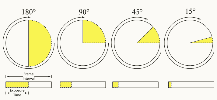

    la pose (pause ?), c'est le temps d'exposition qui est represente par un cercle.
    la circonference du cercle represente le temps maximum d'une image (en video 25 ou50 iem de seconde, en cine 24iem de seconde)
    le cerlce est gradue en degres de 0 a 360.
    donc une pose "moyenne" represente donc un cercle a demi rempli (ou vide), ce qui selon les different type d'image/sec represent un temps different.
    on imagine qu'il a voulu dire qu'il exposait aux environs de 180 degres, ce qui est en general le standard.

    Je me permettrais juste une petite précision pour les plus néophytes qui nous lisent : quand Forest parle des 180°, cela signifie que l'obturateur sera réglé sur un temps de pose égal à deux fois la cadence de la vitesse d'image. Exemple, le 1/48° de seconde pour une cadence de 24 images par seconde. Cette expression a pour origine le réglage mécanique des obturateurs rotatifs sur les caméras argentiques.

    Et j'ajouterai qu'il était courant, pour diminuer le "filage", de réduire le temps d'exposition en positionnant l'obturateur sur 170° voire 160° si beaucoup de lumière
