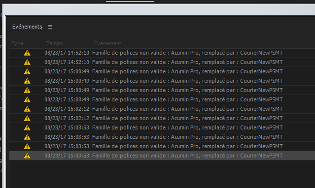

    J'ai fait du titrage basique.....Adobe ne dit rien ..pas de notification....
    Puis je m'aperçois qu'il commence à me mettre une TL en rouge ...par endroit ...bon ..en fait tout titrage demande un rendu !?! Jamais arrivé ...je crois ....surtout sur du très très basique...
    Là je fais un export...assez long...et bingo il ma viré ma police, mis une autre et il m' avertit pour la 1ere fois ?
    voir image
    Je reviens sur le montage...et la il m’avertit pour la 1er fois l'ors du montage ...que pas possible cette Typo ?!?
    Que dois je faire ..sachant que ce projet a été créé dans cette version avec les typo proposées par adobe ?!?

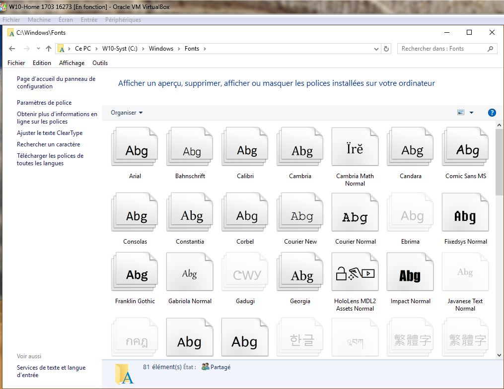

    Personnellement j'installe toutes les polices que j'utilise dans le système (dossier Fonts), ainsi je les retrouve dans tous les programmes et différentes versions que je peux utiliser.

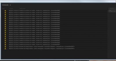

    Bon encore une desynchro "caché" lors d' un autre export :col:...
    j'ai appliqué la même procédure, ok..mais cela devient gênant, car c'est à l'export que le pb se révèle, pas de notification avant et ça peut bloquer l'export aussi et surtout le ralentir...M'agace leur typo sur Cloud, je déteste..on ne peut pas les rapatriés !?!

    Je l'ai déjà dit : j'installe toutes les polices dans le système Windows, et Premiere les voit automatiquement au prochain lancement.
    Rien d'autre de particulier.
    Je n'utilise pas du tout les polices sur le Cloud.

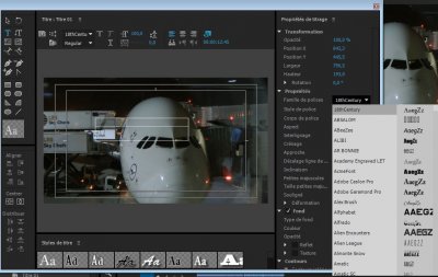

    On va bien chercher à la main dans TITRE/Police...puis dans le menu de Style de titre/ ...nouveau style/...et la vignette s'affiche visuellement dans la fenêtre des styles....et on recommence pour chaque style présent dans Font et que l'on voudra disponible pour travailler dans PPro.
    Pas super intuitif...mais bon logique quand même....après si le Cloud Adobe vous casse les pieds...supprimer toutes les polices du cloud Adobe...peut éviter de planter un projet.... quand on a un timing a respecter... ça énerve... à 1H du mat....ceinture et bretelle comme on dit ici....verrouiller son outil de production.

    Sur cette machine (virtuelle) de test , je n'ai pas Office, et je vois bien tout le détail des polices en cliquant sur le répertoire Fonts, ainsi que dans le Titreur de Premiere.

    J'ai simplement cliqué dans Famille de police, puis sur le triangle qui déroule toute la liste des polices disponibles avec leur représentation.
    Inutile de passer par le Style de Titre.
