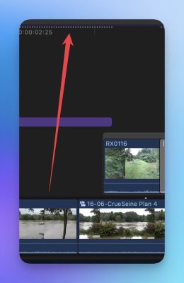

    Des pointillés au dessus d'un plan dans de la timeline signifient que celui-ci nécessite un rendu.
    Ex :
    Que se passe-t'il lorsque tu effectues le rendu ?
