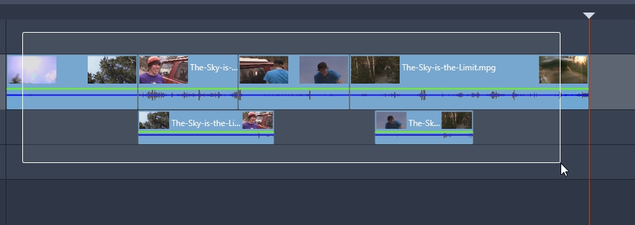

    Sauf erreur de ma part le manuel te dira rien sur ton problème et la boîte à outils non plus car je ne vois pas ce que tu vas décocher, la fonction n'existe pas. Le copier coller est simple, il suffit de maintenir le clic gauche enfoncé de la souris et tu englobes la totalité du projet, puis copier avec un clic droit puis ouverture d'un nouveau projet puis coller. Je redis si le problème persiste, cela ne t'empêchera pas de continuer

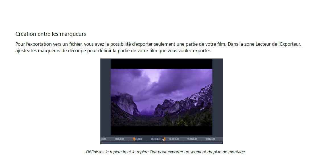

    J'ai trouvé la bonne page ( la 211) mais je ne trouve pas cette zone lecteur après l'export. En revanche, je ne sais pas à quoi ils servent, mais les marqueurs du bas colorés, je les maitrise sans problème.

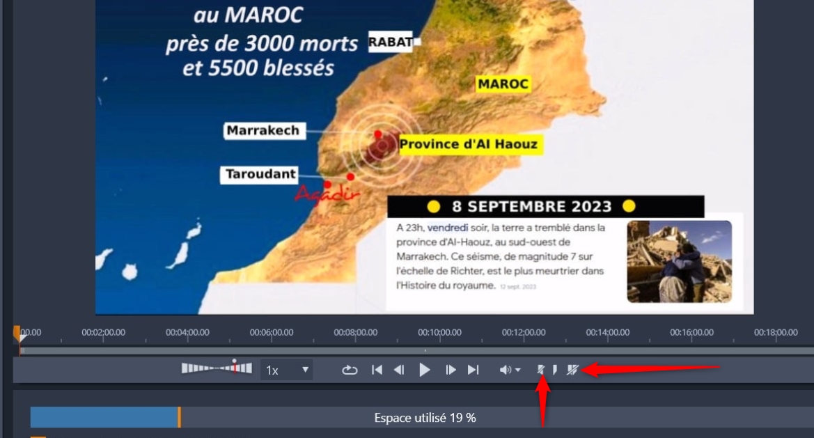

    par définition, un marqueur est fait pour poser une marque distinctive. Dans PS tu as 2 types de marqueurs. Ceux qui sont de couleurs différentes, et qui te permettent de poser des repères temporels. A toi de leur assigner une utilité .
    Tu as ensuite les marqueurs IN et OUT , qui définissent des segments. Ceux qui agissent au niveau du lecteur de prévision, te permettent de glisser sur le plan de montage que la section définie. Ou de pouvoir exporter que cette section. et ceux qui sont sur la barre des outils permettent de sélectionner des sections de ton plan de travail.

    Je résume, 1°) finalement la Doc de Studio pour la version 26 dans sa page 211 dit en gros, la même chose que la réponse de l'I.A. Le problème est que je n'ai pas su interpréter la solution qui consiste à aller dans la zone lecteur de l'exportateur, pour ajuster ou supprimer les marqueurs qui définissent la partie de film à exporter . 2°) L'autre solution suggérée par Paisley Park, quand je la connaitrais :help: et en guise de test, consistera à copier-coller ma Time Line, sur un projet nouvellement créé pour l'occasion 3°) Il me restera, une fois le montage entièrement terminé, de me lancer en l'état si aucune découverte n'est faite d'ici la et de constater le résultat positif ou négatif.

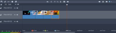

  10. Alain des landes
    1 500
    131
    +2 / 8 / -0

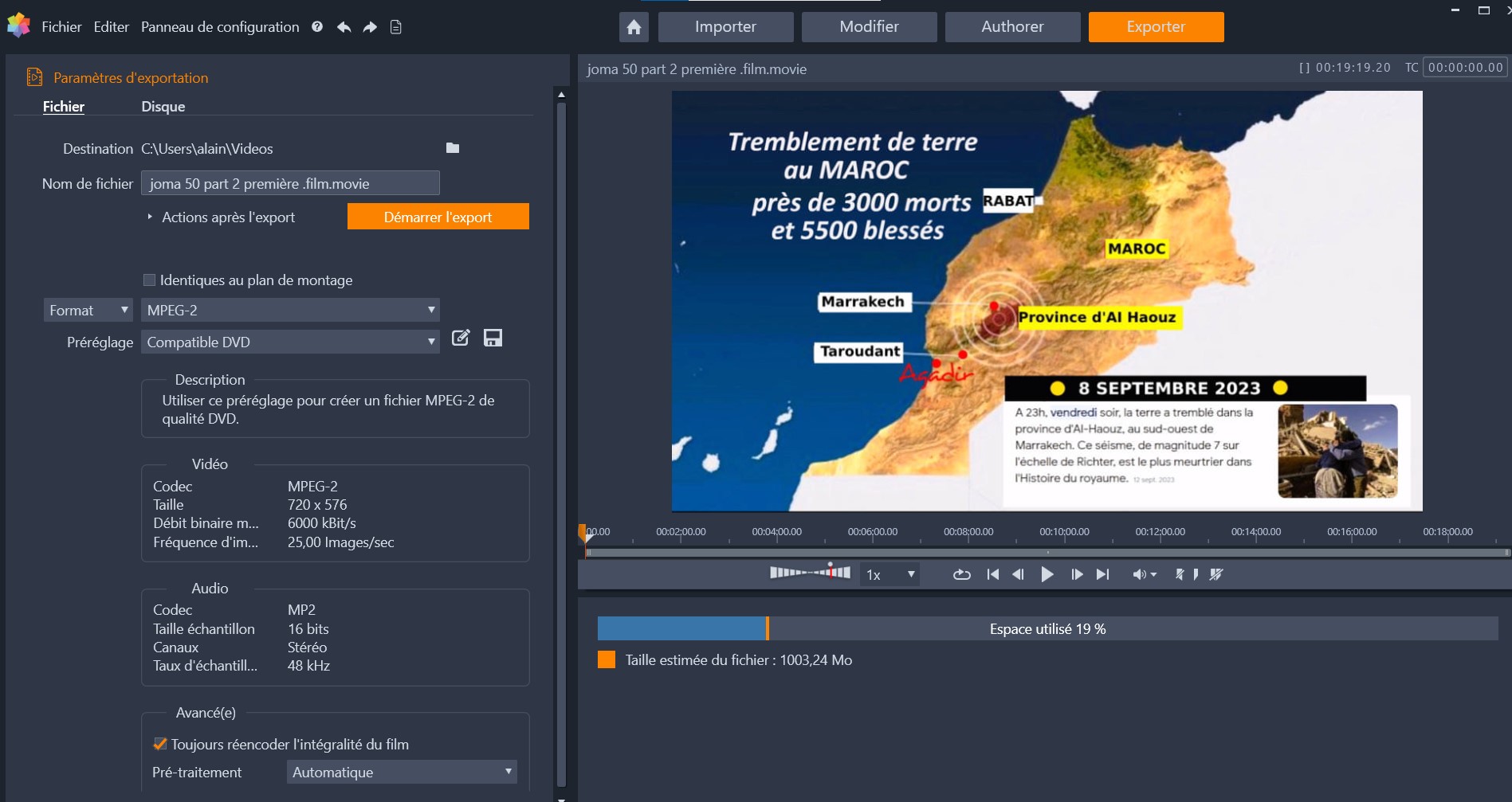

    Bonjour et merci de ta réponse : Je sais faire un copier-coller:laugh: Le problème est que j'ai essayé et que je ne suis pas parvenu à grand chose, ne disposant pas de la méthodologie précise pour le faire sur une Time Line. Alors, j'englobe la totalité du projet en posant le point de départ à quel endroit précisément ? les pistes doivent être toutes déverrouillées ou l'inverse par sécurité ? mais bon, je chercherai... Enfin, je traduis ta phrase dont la locution est incorrecte par : Je n'ai aucune raison utile de continuer des recherches, car toutes les solutions t'ont été apportées. ...Aucun problème, si j'ai bien compris le sens de tes propos, c'est tout à fait naturel, tu es libre de le faire et tu m'as apporté tout ce qui, au niveau de ta connaissance, te semblait bon pour résoudre mon problème. Je te remercie chaleureusement de ce partage, qui en soi, est la doctrine du Forum. Comme tu me l'as néanmoins demandé, voici la page qui s'ouvre après un clic sur EXPORTER.

    tu clic sur l'une des 2 flèches stp !
    ton entrée in va s'effacer

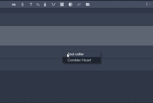

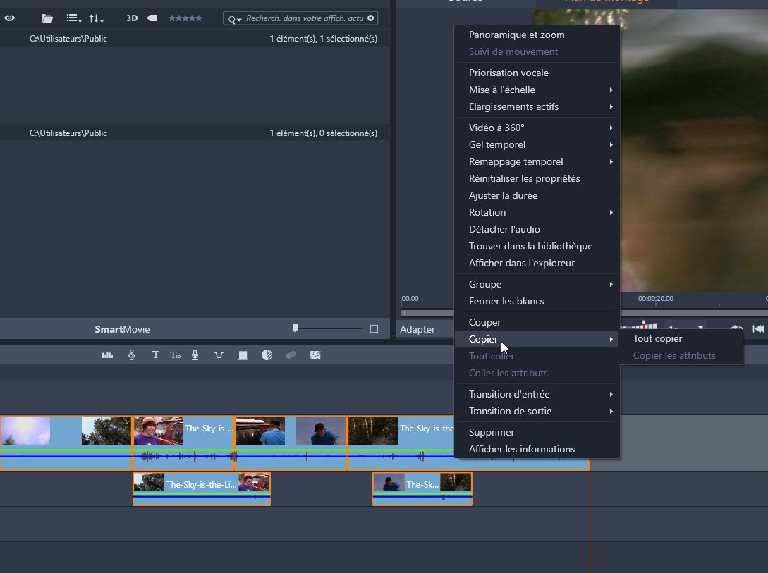

    les pistes doivent être déverrouillées pour un "copier coller "
    1: englober tous les clips avec clic souris gauche enfoncé
    2 : copier
    3 : ouverture nouveau projet , tout coller

  15. Alain des landes
    1 500
    131
    +2 / 8 / -0
    Effectivement, en page EXPORT, il y a potentiellement les mêmes sigles-outils-boutons, qu'en page de montage. La différence est qu'en page montage les marqueurs de couleurs doivent être "désignés" et que Miracle, en page export je vois toute la panoplie des marqueurs IN et OUT ! Ça m'a l'air d'être la bonne solution j'ai cliqué et disparu !!! Quand j'aurai terminé le montage de la partie 2 et relié la 1 et la 2 si au moment de l'export le IN est encore présent je devrai pouvoir l'éliminer définitivement. Merci d'avoir poussé plus loin l'explication en détails.
