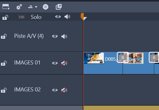

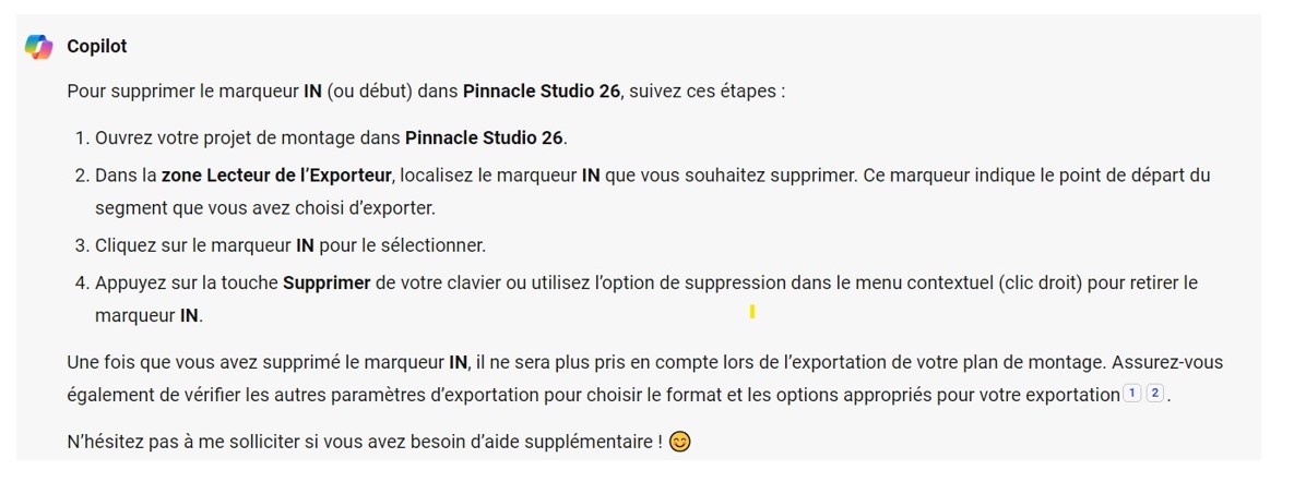

    Un point de détail pour vous, mais qui pour moi est une énigme. Soudain, dans la bande noire de ma Time Line, s'est immiscé un Marqueur Orange en forme de "Guillotine" Je peux le déplacer comme je veux et il marque apparemment le IN pour début de la zone à exporter...Je n'ai pas trouvé, après plusieurs tentatives, comment le supprimer, et ce, même en tentant de suivre les instructions de l'I.A. (voir PJ) D'ailleurs je ne sais pas où se situe cette zone d'export. Ma crainte, c'est que l'on me demande, au moment de l'Export, quelle sera la fin de zone ...pour au pire, l'indiquer (mais comment ?) sauf à faire peut être un clic en fin de la table de montage.

    Merci de ta réponse. J'ai déjà essayé de cliquer dessus en clics gauche et droit. Rien à part l'info de ce qu'est ce signe orange. Je parle donc bien de ce "rasoir" que j'ai déplacé tout à gauche de la Time line. Cette Time line est la seconde du projet. J'imagine bien que lorsque je vais la regrouper avec la première au moment de l'export, je vais avoir un problème...c'est ce qui m'inquiète et que je veux impérativement supprimer. Pas vus les 2 points barrés d'un trait auxquels tu fais référence !
    Pour répondre à ggfx (une vieille connaissance :love: qui m'a sorti de la mouise 2 fois par le passé...:laugh:) Je n'ai pas souhaité créer cette particularité, je m'étais retrouvé avec la fenêtre de montage en plein écran et j'ai mis 5 mn et surement fais une imprudence en voulant la ré ancrer...d'où l'apparition de cette fonction dont je n'ai absolument jamais besoin.

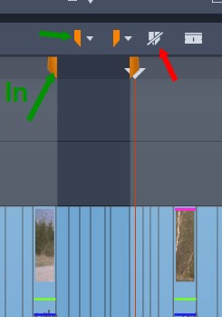

    dans la barre des outils on trouve les 2 commandes pour créer des repères IN et OUT.
    Elles permettent de sélectionner avec précision des segments sélectionner de ta vidéo qui est sur le plan de montage.
    L'utilité de ces commandes est d'isoler une partie de ton projet. Et de lui appliquer une action spécifique par rapport à ton projet.
    Pour effacer ces points, tu as l'outil à droite signalé par la flèche rouge.
    Pour créer un point repère. Tu déplaces ton curseur sur le plan de montage au point désiré. Puis tu clic sur la commande de repérage IN ou OUT.

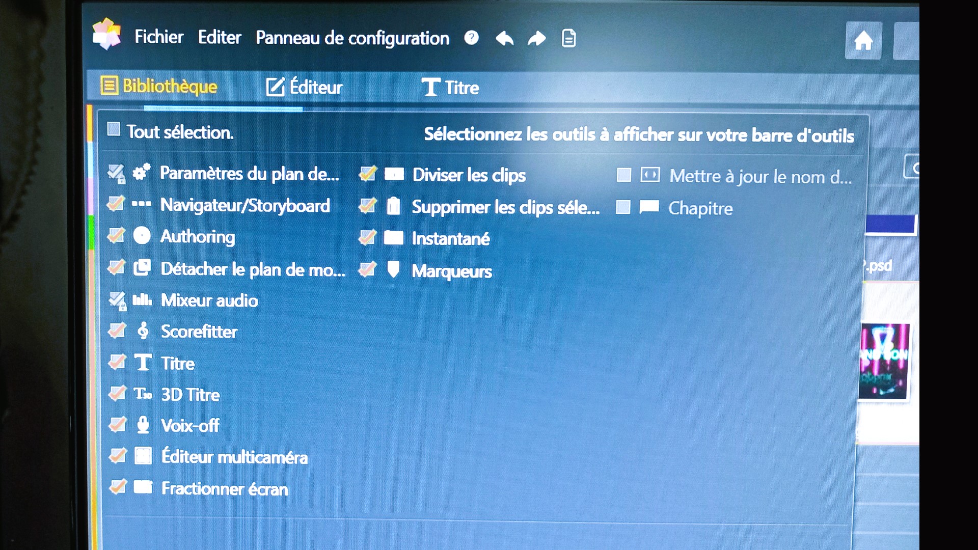

    Merci ggfx ! Je n'ai pas exactement la même physionomie de cette barre d'outils. Ma version est la dernière en date rééditée par Cleverbridge après une restructuration de ma Tour. Ceci explique peut être cela. Bref, j'ai bien une offre de tout supprimer, mais par prudence je préfère un avis plus Pro, car je crains que cela ne supprime effectivement tout, y compris les points de variation des éléments musicaux !!! Sauf qu'ils se dénomment sauf erreur des Clefs et ne sembleraient pas concernés...mais bon, je préfère demander un avis plutôt que d'avoir à tout recommencer.

    à l'extrême gauche de ta barre d'outils , tu trouves une commande pour personnaliser ta barre. En l'ouvrant tu accèdes à tous les outils disponibles dans ta barre. Tu peux les cocher pour les faire apparaitre dans ta barre au-dessus du plan de montage.

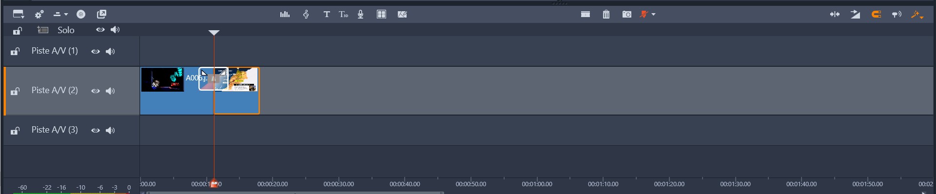

    J'ai le numéro de référence Cleverbridge qui négocie les achats, j'ai aussi le N° de la clé de licence quant à la version, elle est toute récente car réinstallée le 18 octobre 2023 via Cleverbridge.Je ne sais pas où le trouver, ( vu sur Le Repaire mais long fleuve tranquille pour cela ) ce N° me dit quelque chose je pense que c'est la même que toi 26.2.0298 . J'ai été un peu long, impossible de capturer cette extension de page, alors photo, réduction avec Photopea ( bye photoshop trop cher) et tutti cuenti. La voila en PJ. Concernant l'autre PJ que j'ai envoyée, tu n'en parles pas. celle qui permettrait enfin disons qui normalement permet d'influer sur les In et OUT.

    J'ai fait un test sur un "Projet d'essais" et si je clique sur le marqueur orange, il y a un point orange qui s'insère en bas de la time line. Pour supprimer ce marquage, on se remet dessus et on clique sur la pointe orange qui est barrée pour l'occasion et ce repère s'efface. Sauf que le mien, comme indiqué sur les images précédentes est en haut et lorsque je clique dessus , rien d'autre que l'information de sa fonction.

    Merci de ton implication....si matinale. Comme ggfx, deux noctambules. Non, pas la Version Ultimate c'est la Version Standard 64 bits 26.2.0.298 du 18 Octobre 2023. Depuis ce problème, comme je le disais plus haut, j'ai fait des essais sur une autre projet TEST. Rien , le symptôme n'est pas reporté. ggfx a raison, il faudrait que je décortique le Manuel de 259 pages (une pratique oubliée) avec l'I.A. qui cependant m'avait fourni une réponse impossible pour moi à exécuter et donc inutile...)
    Deux solutions s'offrent à moi, essayer de supprimer carrément cet outil en passant par la boite des offres (voir PJ plus haut ) ou recopier carrément le projet, comme tu l'avances. Mais ça je ne l'ai jamais fait.
