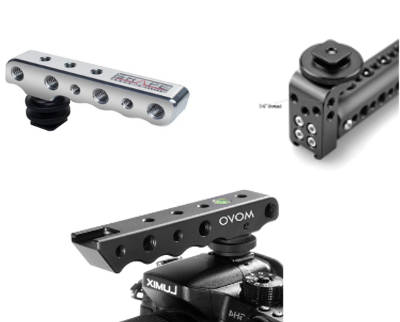

    pour ceux qui sont à la recherche d'une simple poignée de base pour tenir la caméra, il y a les poignées dslr. Elles peuvent aussi servir de support pour ajouter tout élément au camescope. Leurs tarifs varient de 20 à 80 € .
