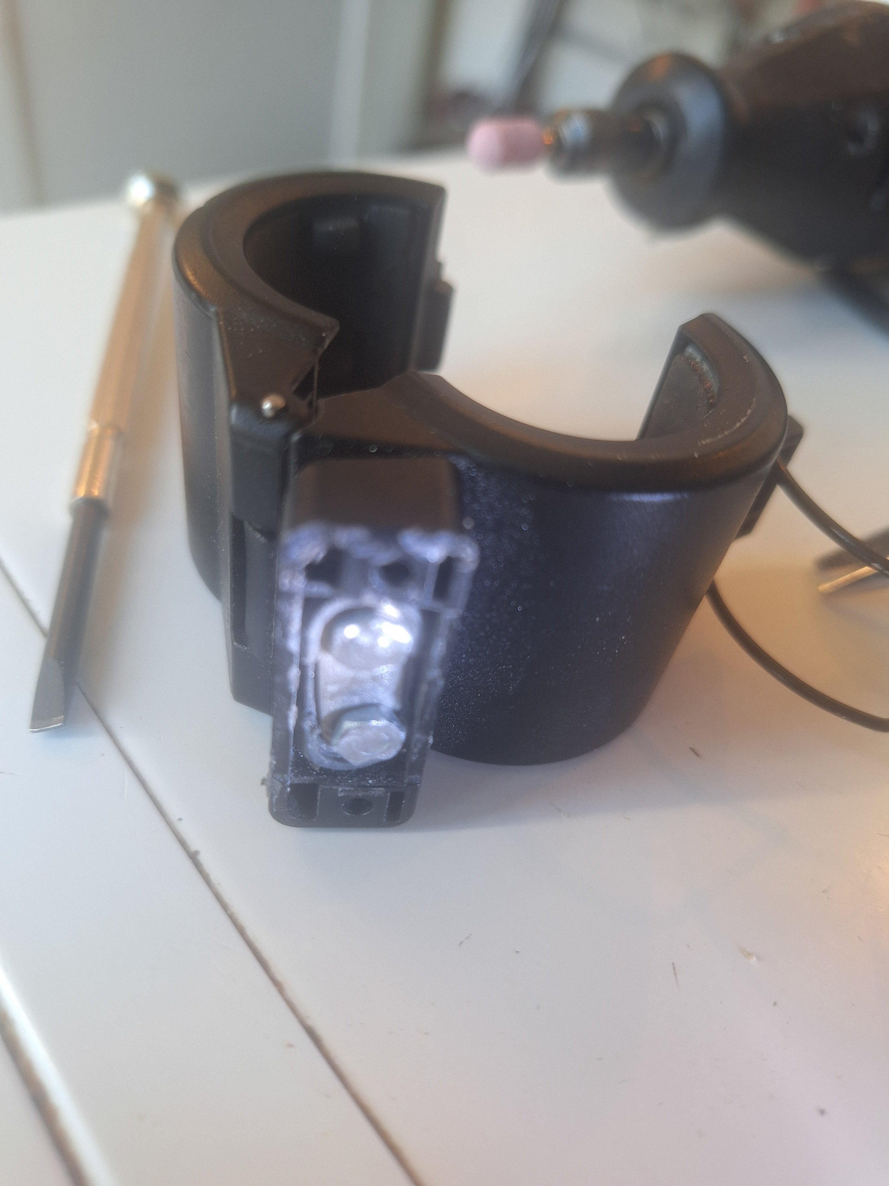

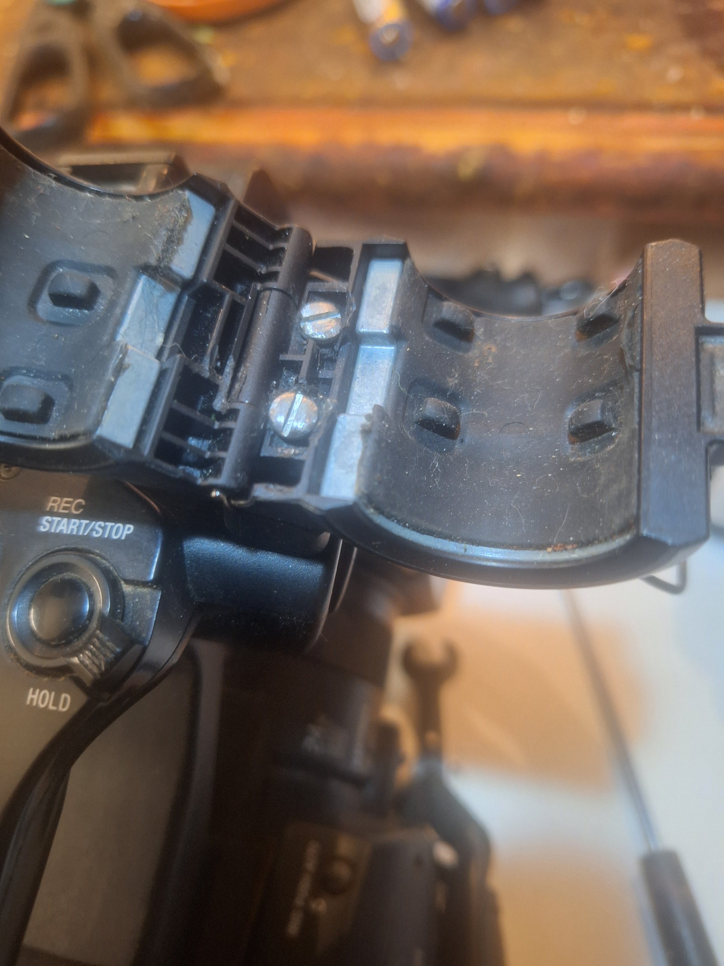

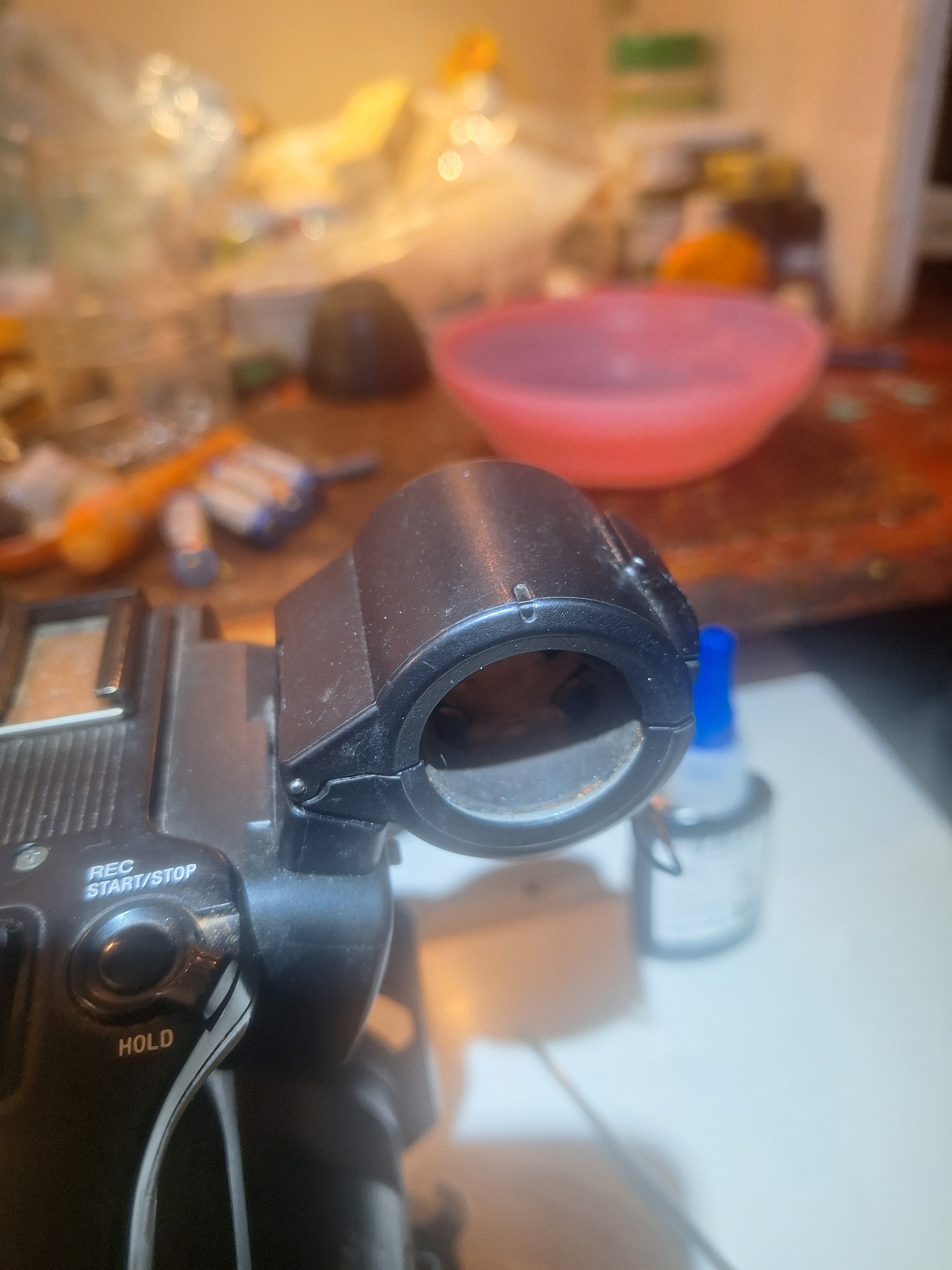

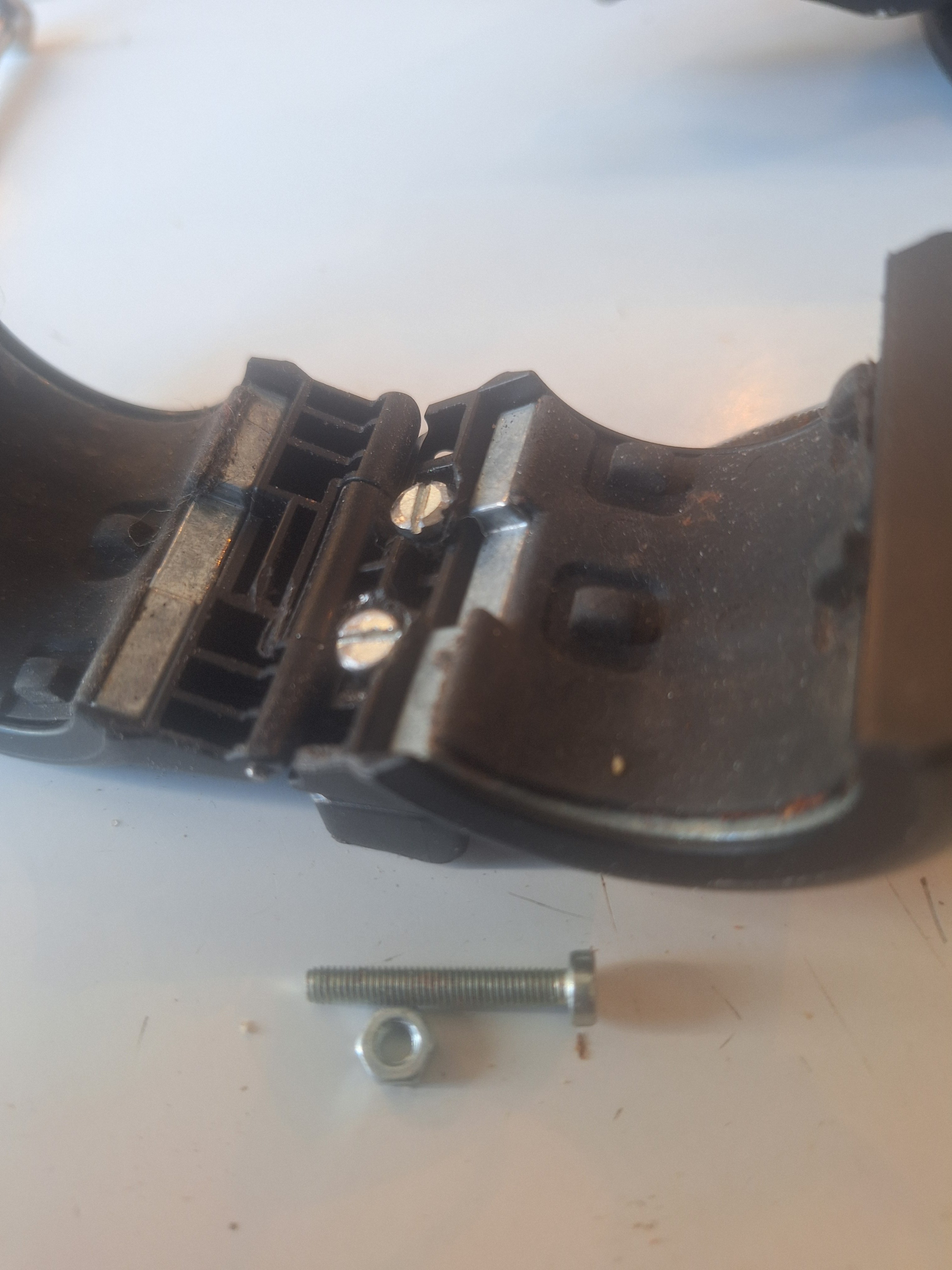

    Solution plus simple que des entretoises, aléatoires, que j'avais commandé
    Dremel indispensable pour meuler tout ce qui dépasse, gène...
    Difficulté : facile pour le bricoleur équipé / Délicat pour celui qui a 2 mains gauches
    Coût : 1 mèche et 1 tournevis fin, ,tout le reste Dremel et accessoires, les boulons… J'avais.
    Temps : pas si court que ça, surtout qu'en inversant le support sous la pince, j'ai dû recommencer le meulage de 2 nouveaux boulons.
    Allez, une fois l'avoir fait, le refaire prendra moins d'une heure, c’est sûr, surtout si on est bien installé dans un atelier dédié… mais les locaux de giroudf sont très pris.
    Fiabilité : démontable, solide et toujours un peu souple.
    Merci à mafach pour son éclairage , giroudf pour sa patience ...:D...et JB60, même si la colle, je choisis si aucune autre solution (mauvais souvenir d'école ? :rolleyes: )
    :jap:

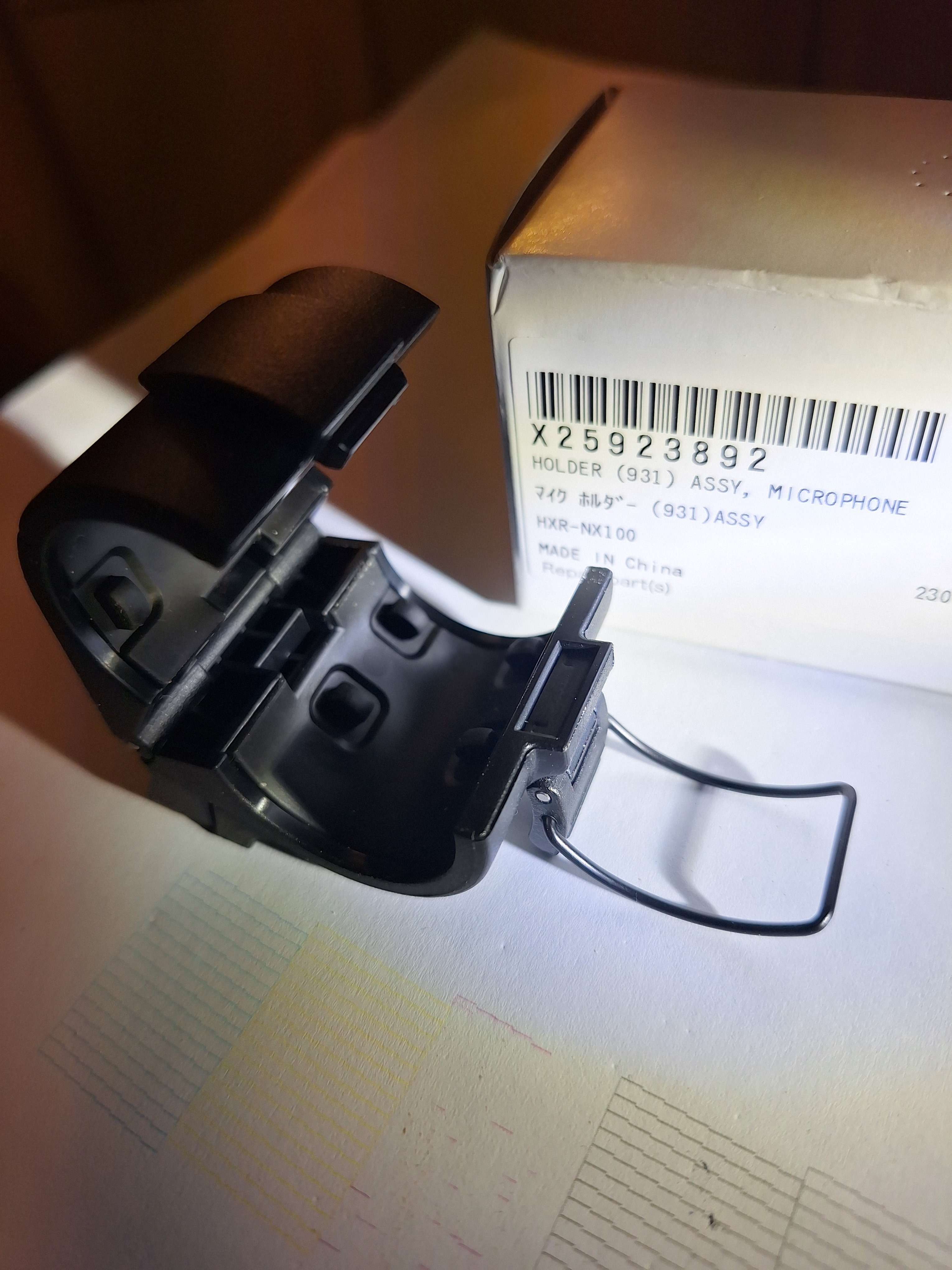

    Par curiosité et remplacement éventuel , j'ai fait commandé par l'employeur la pince porte micro du Sony X70 sur Ebay
    Apres 1 mois et demi d'attente, et 97 € , j'ai obtenu une pièce en plastique plus souple: rien à voir avec la pièce original, plus lourde et plus rigide.
    Je me demande combien d'année peut tenir la boucle de verrouillage de ce truc :suspicious:
    Prix réel peut être 5 à 10 € maximum .
    Donc pas d'illusion sur ce commerce de pacotille...

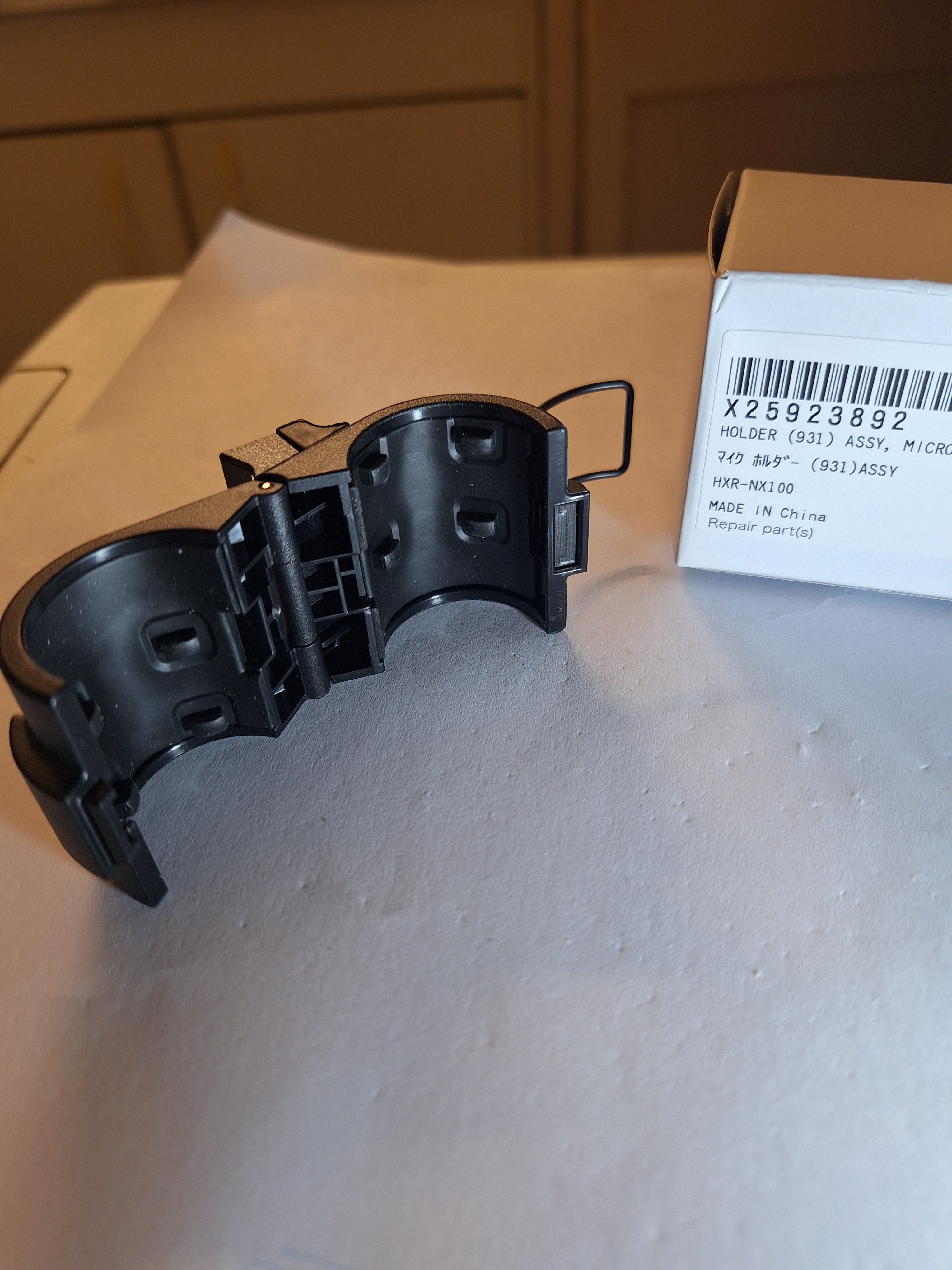

    Cela n' apportera pas grand chose, mais voici, c'est le modèle du Z90
    Matière 2 fois plus légère , un peu souple....Sony ne fournit plus rien, c'est tous du générique
    Pas sûr que cela me serve un jour du coup

    Je me demande si tu ne te fait pas des noeuds au cerveau.
    Les blocs métal dans la pièce d'origine n'ont à mon sens aucune valeur ajoutée fonctionnelle.
    L'objectif devait être d'améliorer la qualité perçue (sensation de manoeuvrer une pièce en métal lors de l'ouverture ou fermeture pour la mise en place ou retrait du microphone.
    En caméra portée, ce n'est que du poids en plus.
    En terme de fonctionnalité, ce qui est attendu c'est:
    - tenir le microphone en place
    - mise place et retrait du microphone simple et rapide
    - isolation de la transmission mécanique des sons de la caméra (caoutchouc autour du microphone et dans la partie fixation du support)
    Donc, si mécaniquement la pièce se monte sur la caméra, tu devrais obtenir des fonctionnalités identiques à la pièce d'origine et un gain de poids.
    Et peut être que la zone de fragilité (ce qui a cassé sur ta pièce d'origine) a été légèrement redimensionné par Sony sur ses nouveaux modèles pour tenir compte du retour d'expérience et en améliorer la robustesse.
    Plus qu'a sortir le tournevis pour vérifier :D
