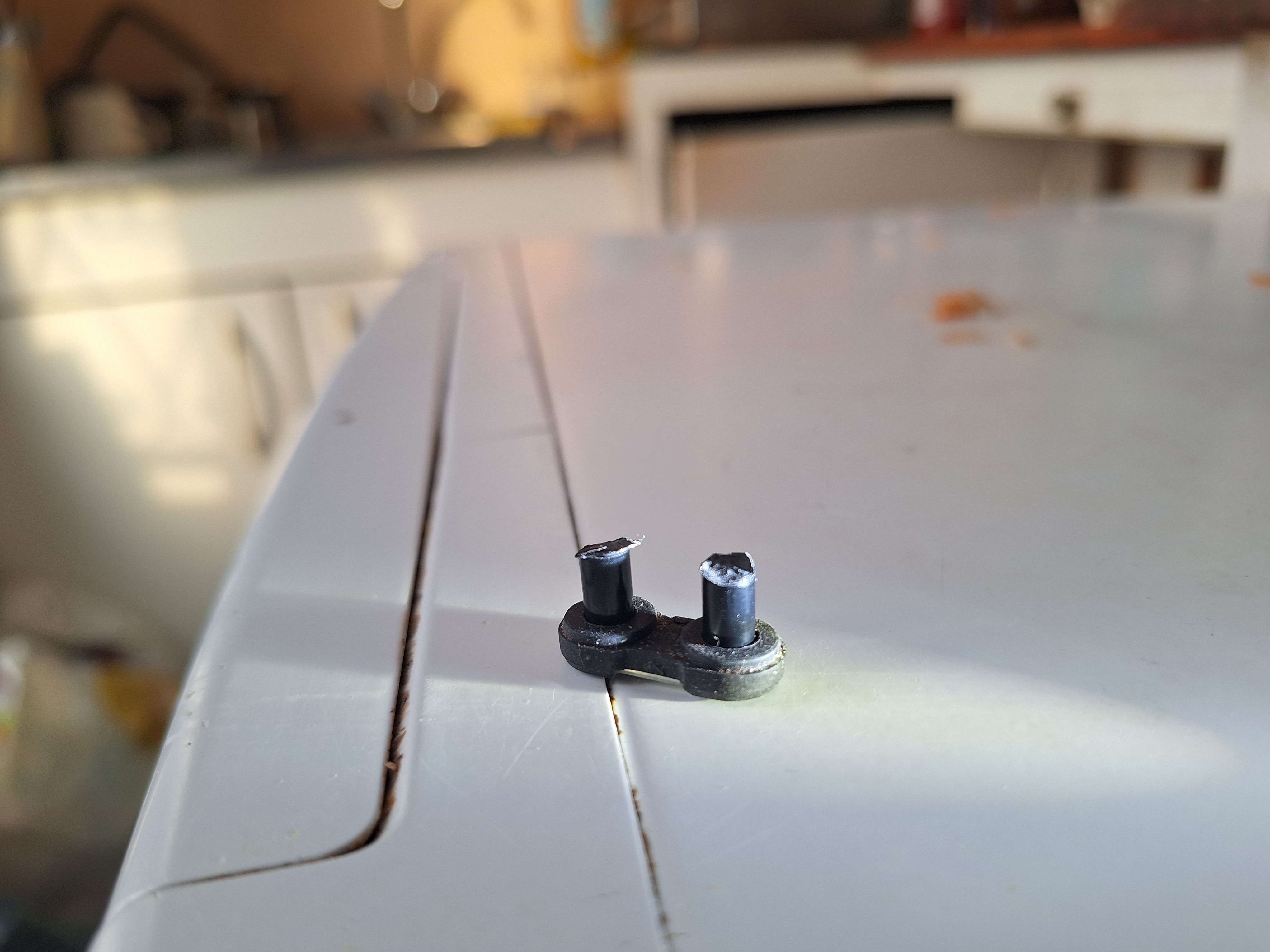

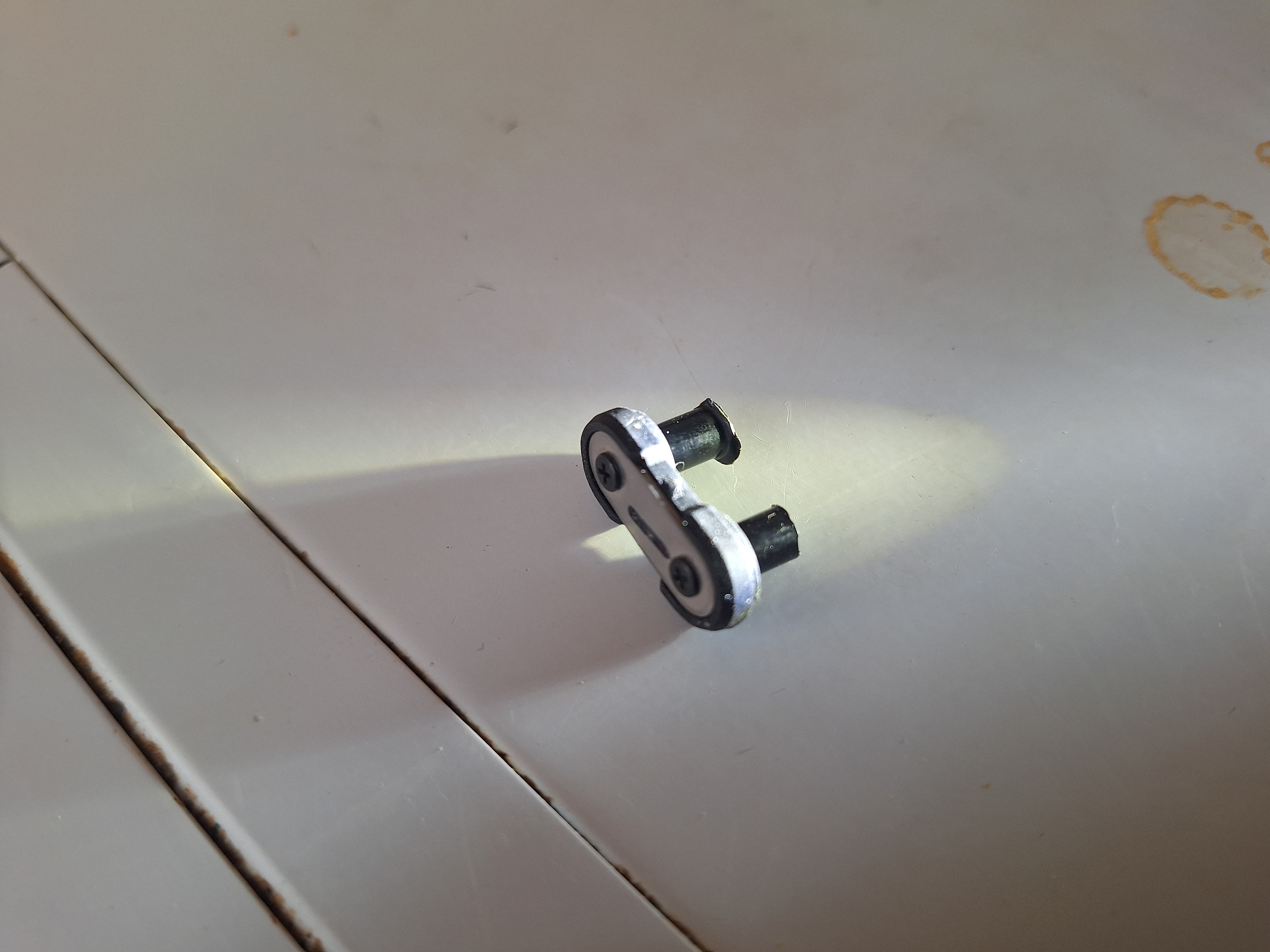

    Une fois que tu aura démonté la base du support micro de la poignée de la caméra, tu verras en dessous les 2 vis prises dans les entretoises plastique.
    Chaque entretoise plastique a donc une vis à chacune de ses extrémités.

    Je pense que tu n'as toujours pas compris la construction. Ce que tu appelles les tiges ne sont pas le prolongement de la pince en bloc d'alliage. Ce sont des pièces rapportées en plastique.
    La photo que j'ai publiée montre ces deux pièces en plastique noir provenant de ma pxw-x70.

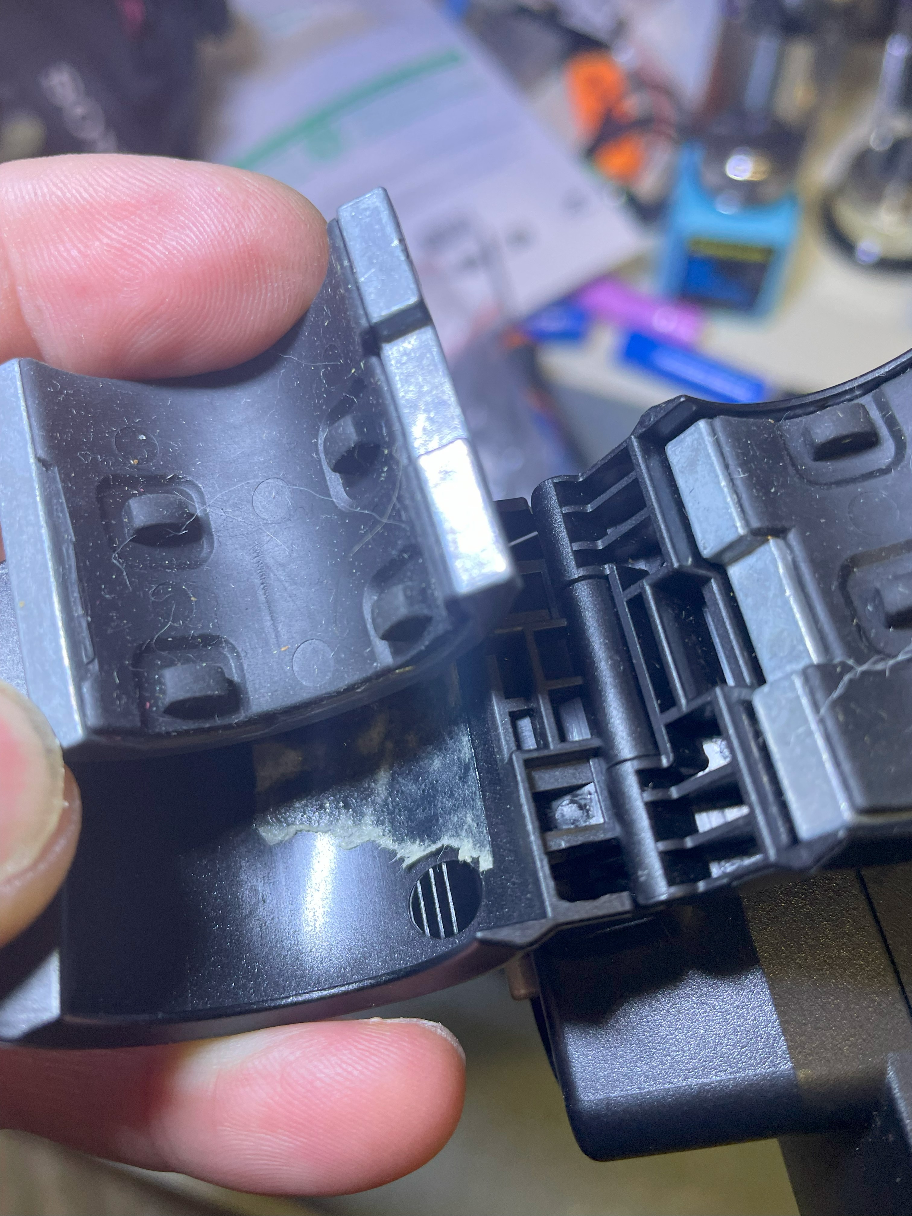

    Curieux !? Pas fabriqué au même endroit !?
    Oui côté bloc camera.. ok, et c'est de l'alliage
    Mais côté pince micro, cette entretoise est moulée/ fabriquée avec la pince .. en tout cas chez moi ..On voit bien la rupture irrégulière de la matière au niveau de la base de cette entretoise coté pince micro sur les photos...Crois moi ;)
    J'ai d'ailleurs chez moi a l'intérieur de la pince, un cloisonnement de renforcement et pas de trou + vis que j'ai cherché au départ ..Il faudra donc percer au niveau des croisements de ce cloisonnement ...et peut être meuler la tête de vis pour qu'elle s'encastre et ne pas gêner la fermeture de pince ...:o
    Si c'est diffèrent chez toi du devrais donc avoir des vis visibles côté pince ?!
    Si tu veux, on passe en MP ..mais ce soir.. le boulot m' appelle
    Nb C'est pour cela que je n'ai rien compris à l'intervention de Bertrand ..j'ai 0 cache, 0 vis ..c'est bien moulé chez moi

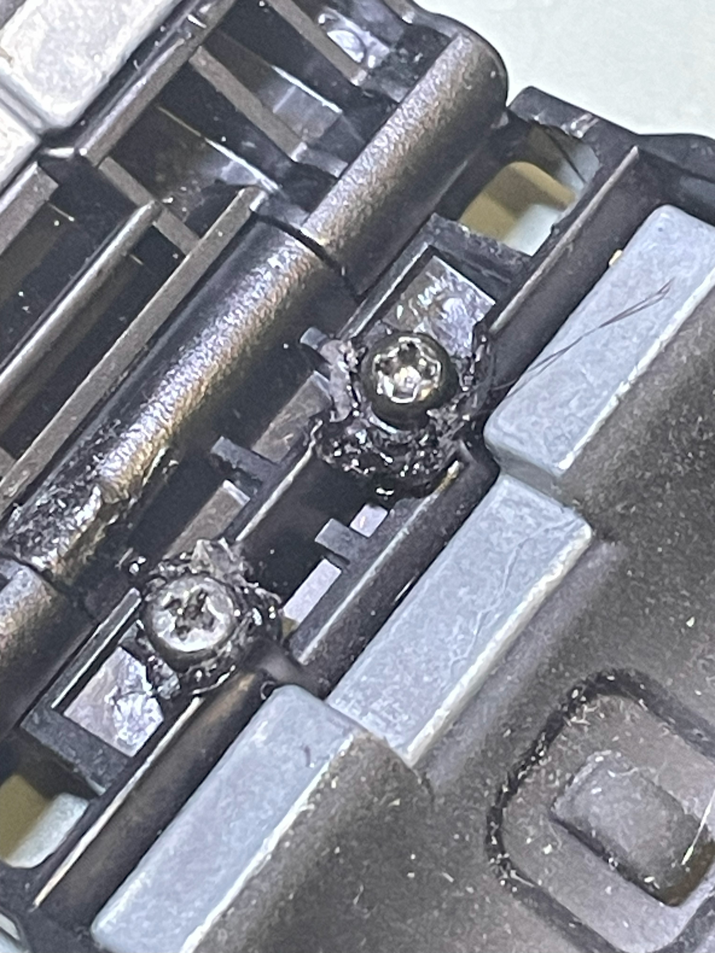

    Tu as raison pour la pièce d'un seul tenant.
    Je viens de comprendre, j'avais mis le support micro de ma PXW-X70 sur un bloc XLR-K2M pour le revendre car il était cassé comme le tien.
    La photo de détail des tiges que j'ai publié venait donc de ce support cassé que ... j'avais tenté de réparer avec 2 vis (photo ci-dessous)
    C'est pour ça que je te disais que les entretoises avaient des vis de chaque côté :non:
    La matière de la pince, c'est du plastique. Pour mettre mes vis, j'avais fait des trous avec une panne fine de fer à souder coté pince, d'où l'aspect fondu autour des vis sur la photo.
    La sensation métallique et de froid lorsque l'on manipule la pince est du à l'insert métallique qui lui donne cette impression de costaud (photo ci-dessous venant d'un autre module XLR-K2M).
    Si tu as le moindre doute, essaye d'enfoncer une pointe chauffée et tu seras convaincu.
    Tu pourrais donc faire la même tentative de réparation que la mienne.
