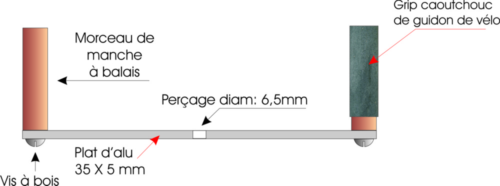

    La base de ton système, une poignée pliante d'appareil photo je l'avais déjà envisagé comme idée pour mon site ( CF: Vidéo Making) mais, après essais je me suis rendu compte que ce genre d'accessoire est constitué en majeure partie de plastique difficile à coller.
    Je préfère ce genre de choses plus facile à customiser, et pour le prix de quelques Euros (voir PJ)
    Pour le micro si tu veux le placer sur le support, perce un trou à coté du caméscope et fixes une suspension.
    J'ai testé la baladeuse dont tu parles:sad: pas terrible car faite pour éclairer quand tu bricoles, led pas vraiment équilibrée et très bleues. tu trouveras sur le net des torches sur batterie de 10 à 50 w pas trop chères et plus efficaces.
    Place la de l'autre coté du caméscope ( autre trou) .
    Voilà c'est mon point de vue d'autres auront surement d'autres idées a te soumettre compile le tout et tu arriveras au support idéal.
