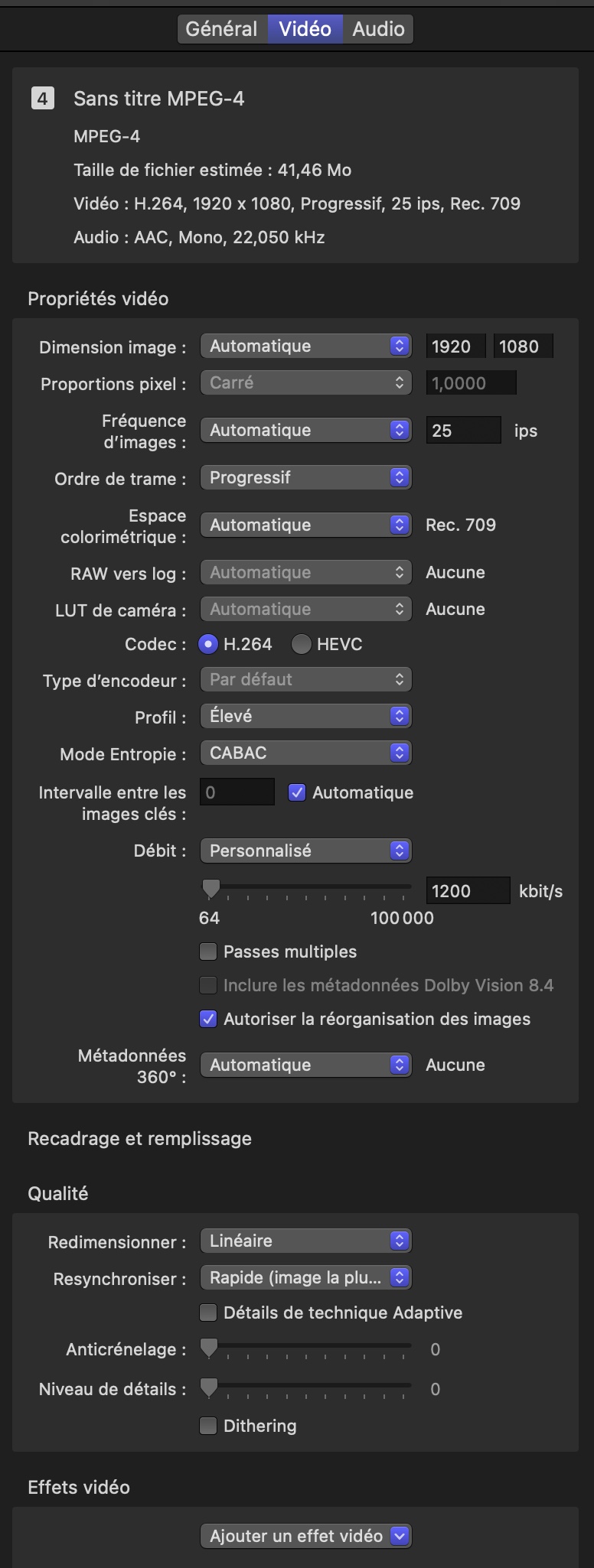

    En pratique, dans Compressor, créer un profil mp4 : petit signe plus en bas de la fenêtre à gauche->Nouveau réglage-> dans la fenêtre qui s'ouvre, choisir MPEG-4.
    Un nouveau réglage apparaît dans la rubrique 'Personnalisé' : 'Sans titre MPEG-4'.
    Revenir dans FCP X, sélectionner le projet modifié, puis Fichier->Envoyer à Compressor.
    La timeline se retrouve immédiatement dans Compressor.
    Poser dessus le nouveau réglage 'Sans titre MPEG-4'.
    Cliquer dessus pour le sélectionner.
    Dans l'inspecteur, onglet Vidéo, laisser tout en automatique sauf le codec. Compte tenu de la faiblesse du débit de l'original, à ta place je choisirais HEVC.
    Et enfin, pour l'item Débit : choisir 'Personnalisé' et rentrer dans la case 2750 kbps (après déduction de 128 kbps pour l'audio).
    Moyennant quoi, ta vidéo sera comme l'original d'un poids de 0,36 Mo par seconde.

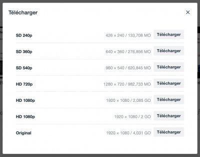

    Le fichier que que t'ai donné est la sortie depuis fcpx au format YouTube&Facebook HD1080, codage le plus rapide, je n'ai pas utilisé compressor.
    Concernant les fichiers que t'adresse dans cet échange
    Ne t'étonnes pas que ce fichier initial soit plus long d'une petite quinzaine de minutes, c'est justement un écran d'attente du début que je supprime.
    Tu trouveras en pièce jointe l'analyse du fichier initial que j'ai retraité. Il y a en fait deux fichiers...
    Effectivement, ce fichier est donc un live que Viméo m'a transformé en vidéo. Lorsque je souhaite le télécharger j'ai la possibilité de sélectionner plusieurs tailles (Cf. capture) comme tu peux le voir il y a 2 fois 1920x1080, je ne sais plus lequel des deux j'ai sélectionné (probablement le plus léger)...
    Merci

    Les deux téléchargement diffèrent seulement par le débit de la vidéo (très légèrement) : 2 889 kbps pour l'un, 2 764 pour l'autre (le plus léger) et la fréquence d'images.
    Le premier étant en 60 ips, le second en 30 ips, constates-tu une différence de qualité à la lecture ?
    C'est ce qui devra légitimer ton choix.
    Le débit audio est dans les deux cas de 253 kbps.
    En conséquences, lorsque tu encoderas ton projet modifié en l'envoyant à Compressor en faisant appel au format 'Sans titre MPEG-4', dans l'onglet vidéo, laisse tout en auto, sauf le débit que tu fixes comme pour l'original téléchargé (soit 2 889 kbps soit 2 764), et le Codec.
    En effet, je te conseille d'encoder en H.265 beaucoup plus performant que H.264 qui te permettra à débit identique d'assurer la qualité de ton original.
    Ensuite, dans l'onglet Audio fixe le débit à 253 kbps.
    Ainsi, tu obtiendras un poids de vidéo en juste proportionnalité de la réduction ou de l'augmentation de la durée.
