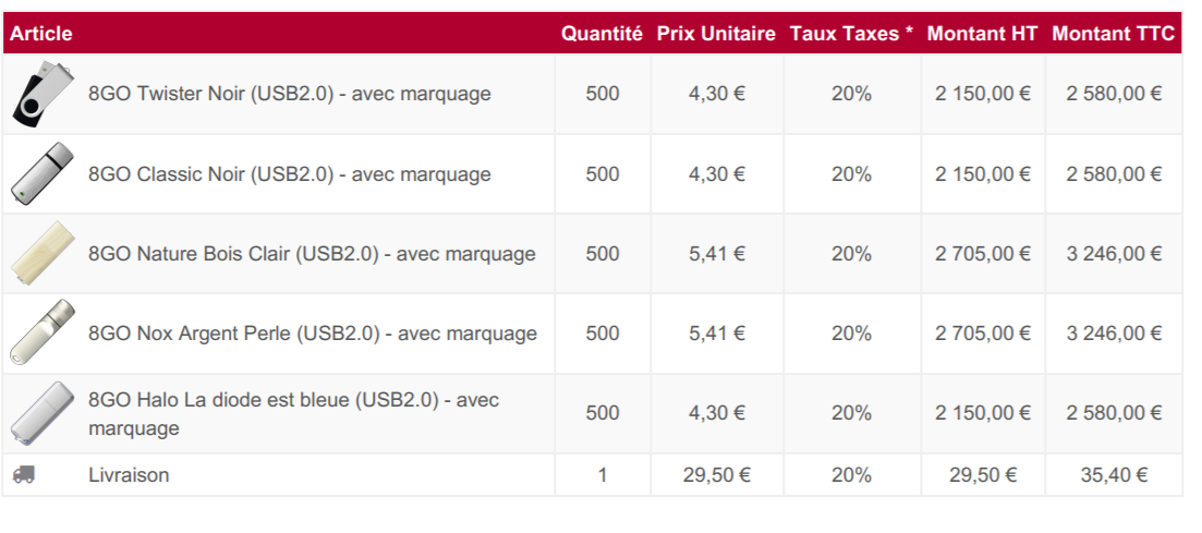

    Je suis d'accord avec Olivier au dessus concernant Youtube (ou sur Viméo avec mdp)
    Concernant les tarifs actuels, au delà de 4 euros/pièce, vous pouvez considérer que vous faites une mauvaise affaire.
    Je pense qu'en cherchant bien vous pouvez trouver des clefs entre et 3.5e et 4e/pièce.
    Voici un devis effectué sur flashbay. Il est possible de faire baisser le coût unitaire en cherchant un peu :
