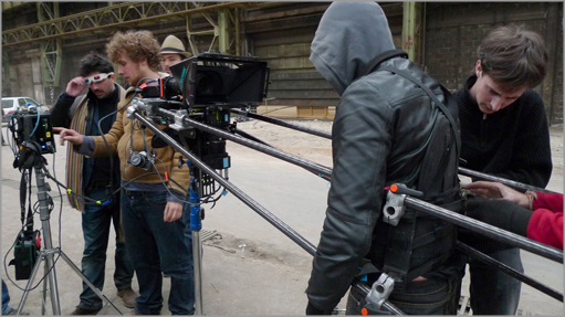

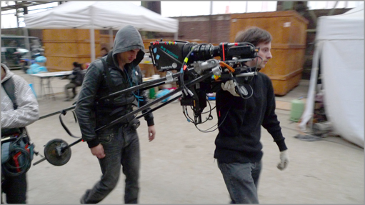

    Mon gamin à fabriqué, il y à quelques années, ce snorricam pouvant supporter un rig 3d et tout ça en tubes de carbone ;-)

    +23 / 327 / -0
    7 930
    111
    4 306
    certes, notons tout de même que les tubes ne sont pas isolés (un seul tube ou deux qui se battent en duel),pas tous dans la même direction et pas à 2.5m du sujet ;-) (jolie construction au passage)
  14. ROLLAND
    +0 / 49 / -0
    8 830
    105
    2 032
    Je pense que ça aurais tenu les 2,50m, mais surement moins rigide, plus de ballant et plus de contrepoids ! Le comédien est balèze mais quand même !
