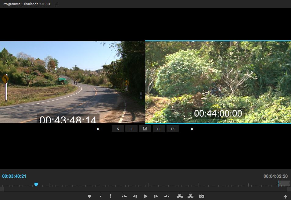

    j'avais déjà évoqué un problème lié au problème du mode "raccord" dans Première Pro 2015, mais dans une autre conversation qui au départ ne portait pas là dessus. Je remets donc cette discussion avec ce titre. Ce problème est apparu depuis la téléchargement de la nouvelle version.
    Depuis cette version, à chaque fois qu'on retouche un élément dans la Timeline, la fenêtre "Programme" passe automatiquement en mode "Raccord" (C'est à dire 2 petites fenêtres visualisant le plan d"avant" et le plan d'"après") sans qu'on ait le choix de garder ou non la fenêtre en "plein écran" sur le plan qu'on retouche. C'était possible avec la version précédente. Rien que pour cela, pour moi, ça justifie qu'on désinstalle cette nouvelle version pour remettre l'"ancienne". Avant de le faire, je voudrais être sûr qu'il s'agisse d'un "bugg" du logiciel, plutôt que d'une mauvaise configuration de ma part.
    Mais plus grave, lorsque l'on retouche un plan situé sur une autre piste vidéo (par exemple la piste vidéo 2 ou 3, au dessus donc de la piste 1), on n'a plus du tout de visuel dans la fenêtre programme! Le peu qu'on obtient fait "ramer" l'ordi, et toujours dans une "mini fenêtre", à l'intérieur de la fenêtre "Programme"!
    Quelqu'un a t'il la solution à ce problème? Est-ce un souci de configuration?
    Merci d'avance...

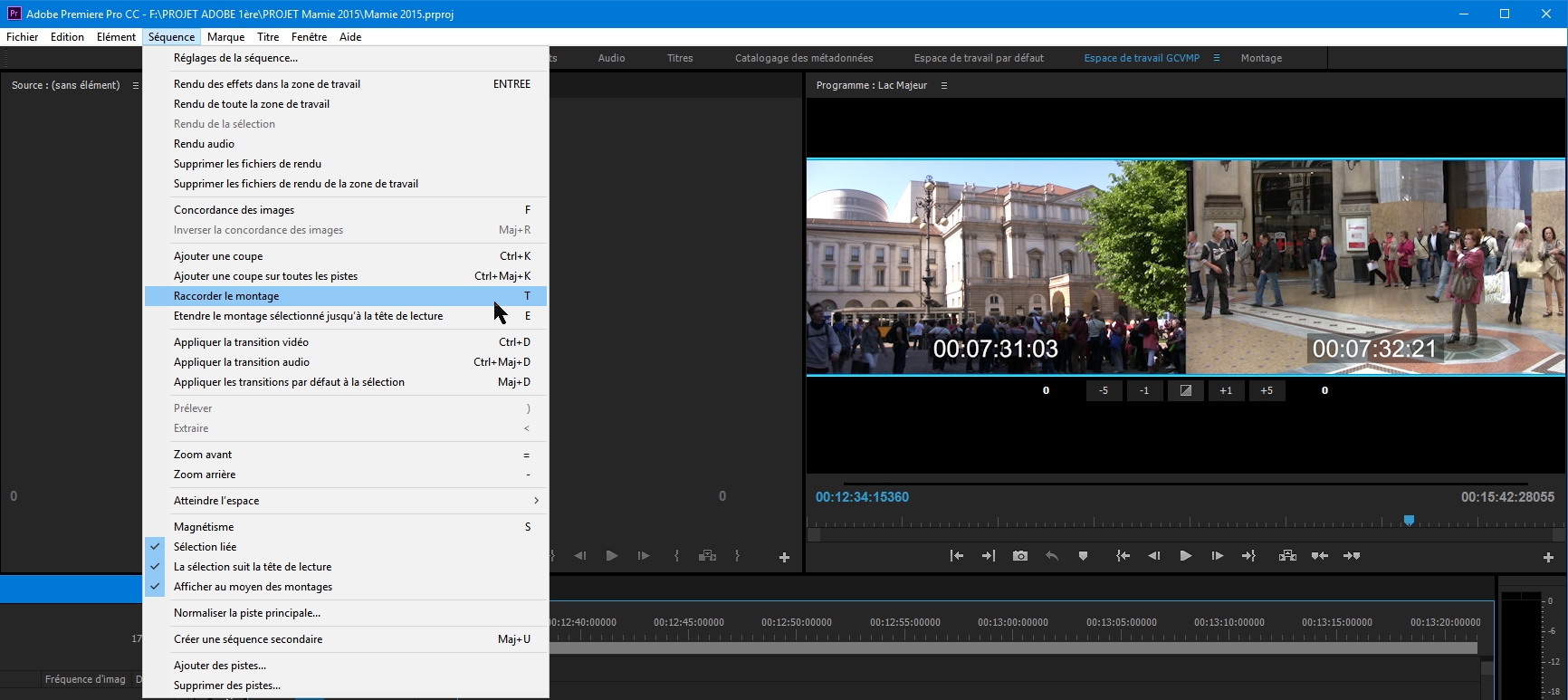

    Salut Hervé,
    L'image que tu nous montres, correspond à "raccorder le montage" en appuyant sur la touche "T" du clavier...En appuyant une 2ème fois, l'écran devient normal!

    Beh non, je suis bien sur CC 2015.2...bizarre ce que tu me dis!

    +64 / 193 / -8
    Ce que je ne comprends pas que je n'ai même pas besoin de cliquer de nouveau sur "T" car des que je clique sur le plan de montage, tout devient normal...

    Décidément, j'ai du mal à expliquer mon problème...
    Ce que je voudrais, ce que je souhaite en fait, c'est que lorsque je "rectifie" un plan avec la souris dans ma Timeline, (soit je le raccourci ou soit je le rallonge en en tirant les bords), la visualisation de cette modification dans la fenêtre "Programme" reste en "plein écran" pour "voir vraiment" ce que je fais, comme c'était le cas jusqu'à la version précédente. Je n'ai que faire de visualiser le plan précédent dans une mini-fenêtre dans le "Programme", puisque je ne le modifie pas.
    Jusqu'à présent, lorsque je modifiais la durée d'un plan dans la Timeline, cela m'affichait dans la fenêtre "Programme", le contenu de ce plan en plein écran, et je gagnais gravement en "confort". Maintenant, je suis obligé de faire avancer mon curseur de lecture (en haut de la Timeline) jusqu'au point voulu, pour que ce soit "fluide" et "confort" pour travailler, et ensuite de "draguer" les bords jusqu'à l'endroit voulu. Je ne vois là aucune espèce de gain de temps ni d'ergonomie, puisque la manip qui s'effectuait, avec la version précédente, en une seule opération s'effectue maintenant en deux.
    De plus, et pourtant avec une config musclée, dès que je touche à d'autres éléments sur la Timeline placés dans d'autres pistes (exemple piste vidéo 2 ou 3) et que je veux en ajuster la longueur, j'ai la fenêtre "Programme" qui se scinde donc en deux (mode raccord), mais me met un écran noir sur le "plan d'avant" (normal puisque sur cette piste il n'y a rien devant ce plan) et que ça rame à mort pour m'afficher mes modifications en temps réel.
