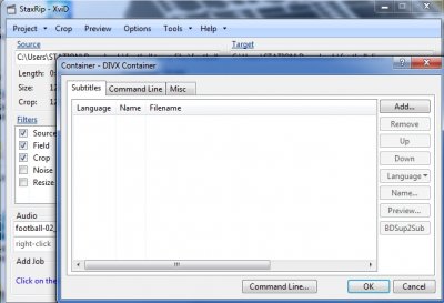

    Ultra simple , tu utilise Staxrip pour faire l'encodage en Divx ou Xvid

    Est-ce que ça permet d'iassocier plus que 2 pistes audio ?
    D'après cette image, je ne vois que 2 pistes possibles :

    Si tuchange de container en passant du AVI au DIVX tu pourra mettre plusieurs fichiers Sub dans le fichier final
      148.5 KB
      332

    Pour le conteneur Divx, j'utilise DivxMuxGui et DivxMediaBuilder, mais je ne suis pas sûr que beaucoup de lecteurs sont compatibles avec ce conteneur (mais parfois un simple changement d'extension suffit).
    Je me demande si StaxRip ne ferait pas une conversion des sous-titres en srt, même quand tu charges du sub.
