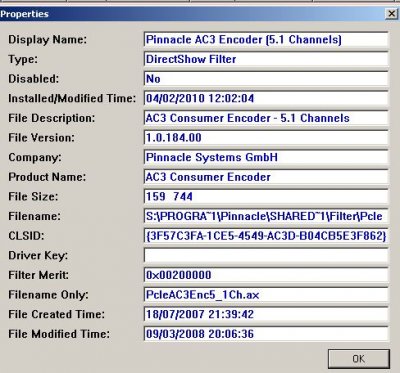

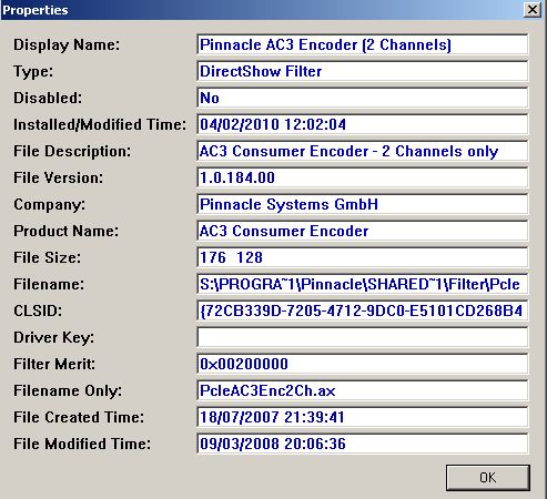

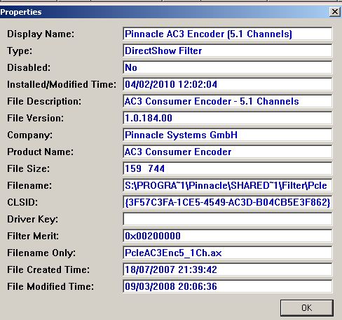

    Je n'ai plus Liquid 7.2 d'installé sur mes machines (je l'ai supprimé il y a quelques temps déjà), mais par contre j'ai retrouvé dans la liste des codecs, ceux qui je pense étaient utilisés par ce produit pour l'Audio AC3 (voir images), dans
    C:\Program Files\Pinnacle\Shared Files\Filter
    (Chez moi le disque système s'appelle S)
    La recherche, et la sortie ont été faite avec l'utilitaire de Nirsoft :
    Disable/enable codec drivers and DirectShow filters installed on your system
      64.3 KB
      329
      63.4 KB
      325

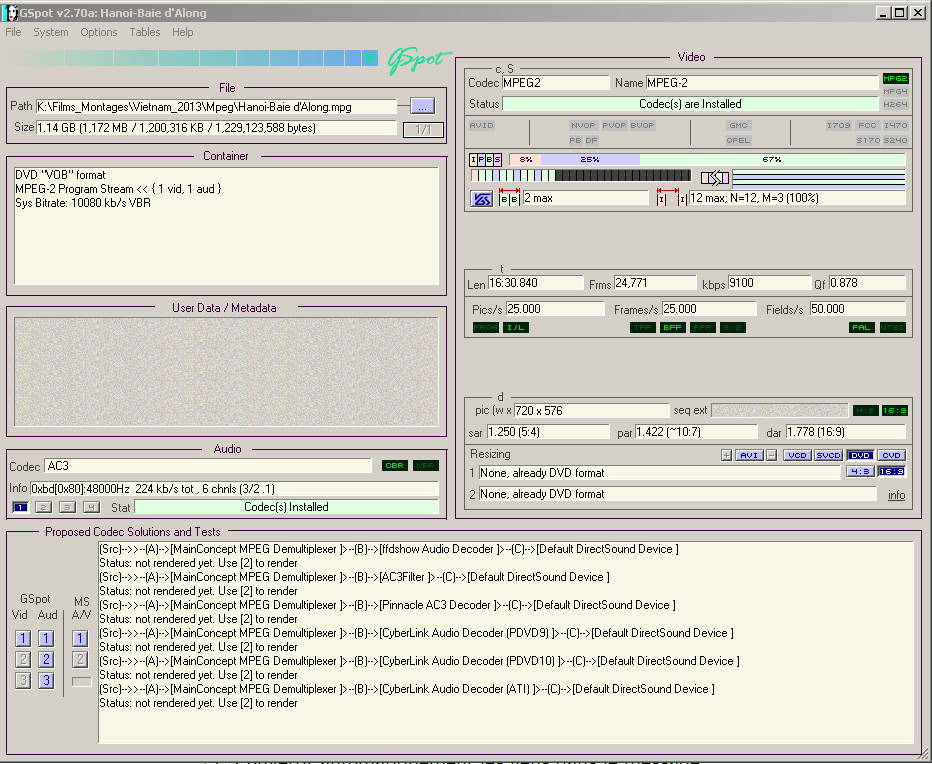

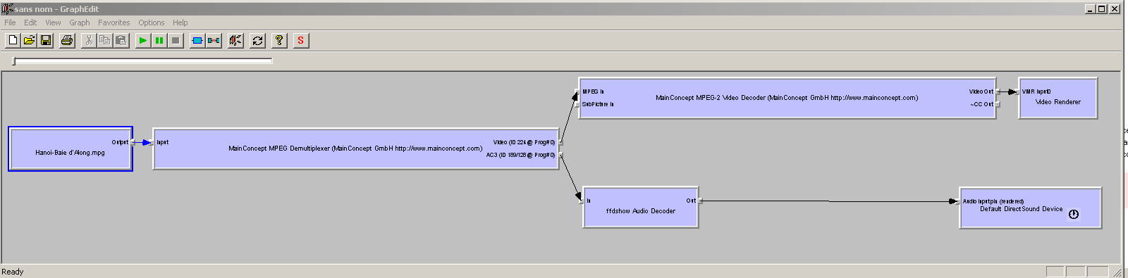

    Le petit logiciel de Nirsoft que j'ai indiqué Installedcodec permet justement de vérifier si les codecs sont actifs ou pas, de les réactiver le cas échéant.
    J'avais aussi un petit programme GraphEdit (d'un toolkit Microsoft) qui permettait à partir d'un clip de voir tous les filtres et codecs utilisés pour faire le rendu (et éventuellement de les modifiers) mais la version que je possède est assez ancienne et ne prend pas en charge les clips AVCHD, mais fonctionne pour DV et Mpeg (voir image1)
    Il faut que je vois chez Microsoft s'il y a eu une mise à jour.
    Edit : dans les dernières version du SDK, cet utilitaire a disparu.
    Gspot donne aussi la liste des codecs installés, et le cheminement à travers les filtres et codecs, mais malheureusement plus mis à jour également. (image2) GSpot Codec Information Appliance
