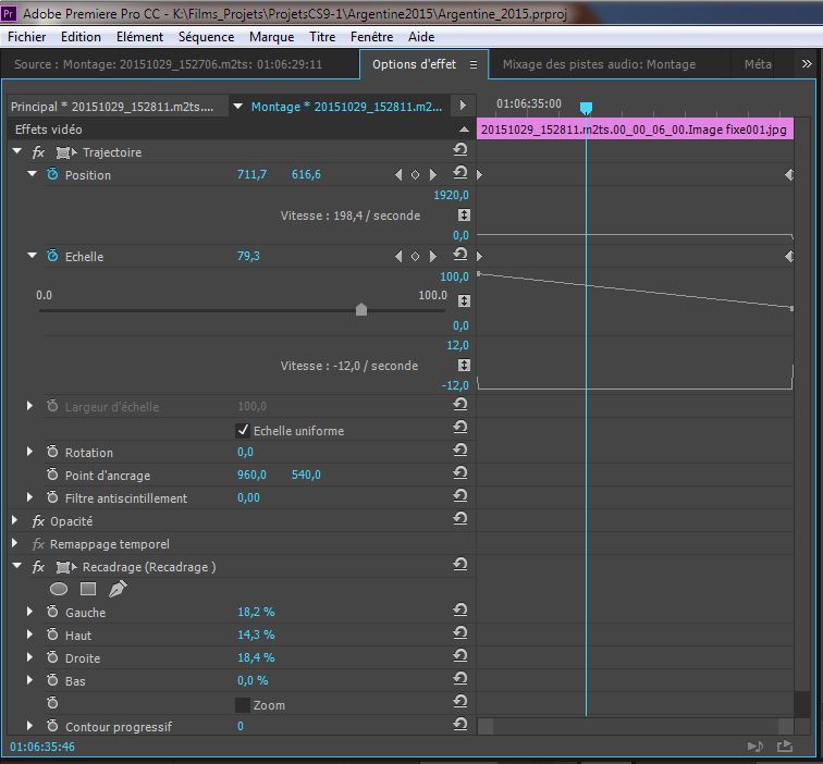

    S'il s'agit du moniteur de montage : il faut faire un double-clic pour faire apparaitre le cadre de l'image.
    Mais normalement on ne travaille pas comme cela : on ouvre la fenêtre Options d'effets, et là, on clique sur Trajectoire pour faire apparaitre le cadre et le déplacement éventuel de l'image.
    Cela d'ailleurs répond à votre seconde question :
    il suffit d'entrer les valeurs en pixel dans l'échelle, et les positions en X et Y

    Non, dans les deux exemples que vous montrez il s'agit du moniteur de montage (celui de droite)
    Dans les deux exemples, il y a exactement la même ligne jaune qui encadre le moniteur de montage.
    Cette ligne jaune, dans CS6, signifie simplement que c'est la fenêtre sélectionnée et active
    l'espèce de viseur est simplement l'indication du centre de l'image (coordonnées X et Y dans l'effet trajectoire)
    => il faut double cliquer sur cette fenêtre pour le faire apparaitre, mais le plus simple, comme déjà dit, est d'utiliser la fenêtre Options d'effets, et la vérifier que Trajectoire n'a pas été désactivé (fx n'apparait pas à gauche de Trajectoire), ce qui doit être le cas chez vous.
