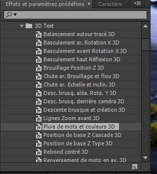

    "Je cherche à réaliser un genre de "pluie" faite de mots, et non de lettres, à l'horizontale"
    Avez vous essayé l'animation 3D Text prédéfinie : "Pluie de Mots".

    Merci pour cette proposition, effectivement je n'avais pas essayé cette animation.
    Le soucis que c'est je cherche à faire quelque chose de beaucoup plus simple, de nombreux mots générés qui traverse l'écran horizontalement.
