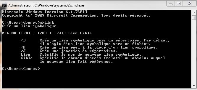

    Ce serait sympa, pour ceux qui ne savent pas, d'expliquer la commande mklink, non ? ;)
    Faut juste maitriser le clavier et les doigts :D

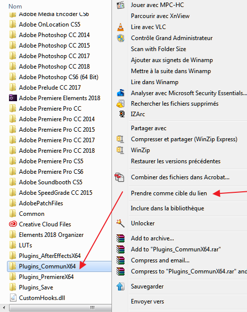

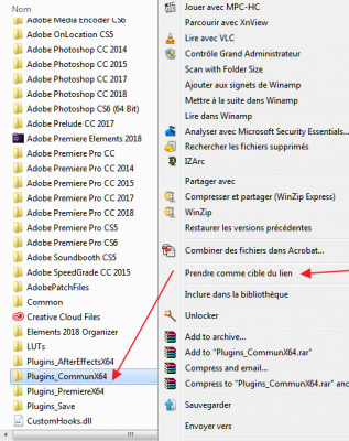

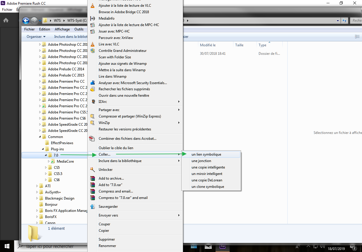

    Il y a plus simple que mklink, en option du clic droit.
    Il faut installer ce petit utilitaire : HardLinkShellExt_X64.exe
    Que l'on trouve sur ce site, avec tous les détails et explications (en Français)
    Link Shell Extension
    Pour le besoin cité au dessus :
    - on pointe sur le dossier personnalisé contenant les plugins, puis clic droit : prendre comme cible du lien
    - on va dans le dossier qui devrait originalement contenir les plugins, puis clic droit : coller un lien symbolique
    On renomme éventuellement le lien crée pour lui donner le nom voulu
    (dans mon exemple => mediacore)
