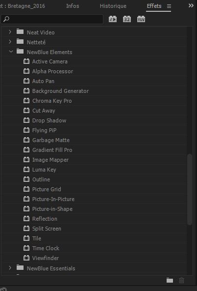

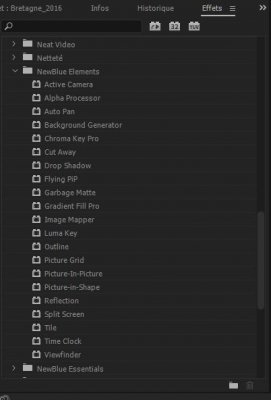

    par exemple dans le plugins NewBleu ,,y a un effet il s appel SplitScreen ,,actuellement ,,g trouvé tout le plugins NewBleu ,,mais cet effet Splitscreen y a pas !,,
  5. ogt
    Cet effet fait partie du package NewBlue Elements (voir image)
