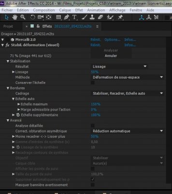

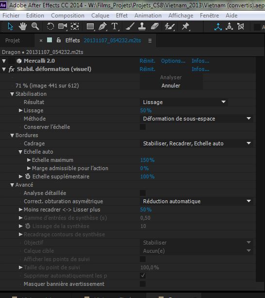

    "j'ai une vidéo que j'ai stabilisé, donc du coup comme la vidéo se déplace, j'ai des parties noires qui apparaissent sur certains cotés de ma composition"
    Je ne comprend pas bien, dans quelle version d'AfterEffects, car par ex dans les versions CC, l'effet "stabilisation de déformation" permet de supprimer les marges (voir image1)

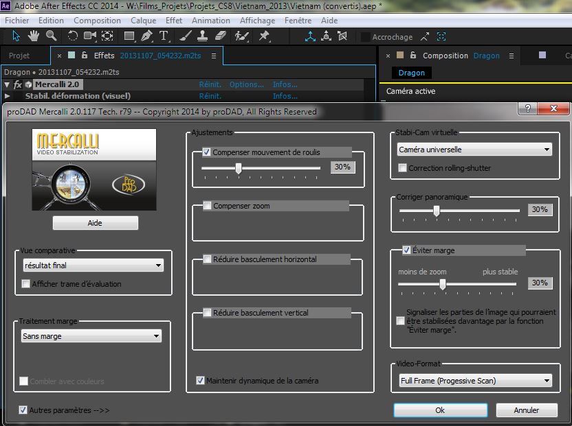

    Le plugin (payant) Mercalli également (voir image2)
    J'ai réalisé des tests comparatifs des différents stabilisateurs logiciels, les résultats pour Premiere sont également valables avec AfterEffects.

  5. poulpo
    au top, mercç, je ne connaissais pas l'utilité de stabilisation déformation. ça règle mon problème et pas mal d'heure en moins de boulot :-)
