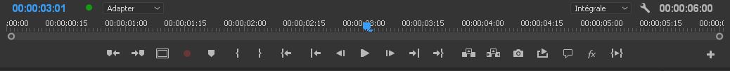

    Clic de droite sur les la réglette gradué de la TL et ensuite Atteindre l’entrée ou Atteindre la sortie
    Si l’entrée et la sortie ne n'ont pas été marquées le curseur va au début ou à l'entrée de la TL.
    Et ça peut se faire encore PLUS simplement en UN SEUL clic sur les icônes entrée et sortie de la fenêtre de prévisualisation.

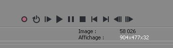

    Quand il utilise Vegas et qu'il lit n'importe où sur la TL, il démarre la lecture à un endroit (barre d'espace ou F12) puis quand il arrête la lecture, la tête de lecture vient se repositionner automatiquement au point de départ de la lecture et non au point de départ de la TL.
    Alors, on se fout pas mal de savoir comment chacun veux faire, si c'est bien ou pas et j'en passe et des meilleures. C'est comme ça qu'il aime faire et c'est pourquoi il pose la question suivante :
    Est-il possible de paramétrer Premiere pour qu'il fasse exactement la même chose ?
    A priori non, car j'ai compris (peut-être mal compris) qu'il fallait poser des marques "in" ou je ne sais quoi pour aboutir au même résultat. Sur Vegas, il ne faut ni 10 secondes, ni une seconde, ni une demi-seconde (:laugh:), il en faut zéro ! C'est une fonction automatique une fois qu'on l'a paramétré et notre ami est content avec ça.
    Question plus spécialement à Olivier, spécialiste es-Premiere, est-il possible de faire le même paramétrage dans ce logiciel pour aboutir strictement au même résultat ?

    Premiere, par défaut reprend la lecture là ou le curseur s'est arrété (ce qui me semble plus logique en cours de montage)
    Si on veut rejouer un segment il faut l'avoir inclus entre une marque IN et une marque OUT, et là on retombe dans la méthode Vegas.
    Et là c'est utile si on veut peaufiner un paramètre d'un effet vidéo ou audio par exemple.
    Personnellement, la solution retenue par Vegas m'horripile, quand je lis la timeline je n'ai pas du tout envie de revenir à mon point de départ, sauf si je l'ai spécifié explicitement. Et je ne sais pas repartir du point ou j'en étais (mais je ne maitrise sans doute pas tout le paramétrage de Vegas).
    Et je n'ai pas encore compris dans Vegas comment on passait en lecture directement d'un clip au suivant d'un simple clic de souris. (dans Premiere >| et |< , dans Vegas on va au début ou à la fin de la timeline).

    Pour complément, je suis allé faire un tour sur mon "antique" Premiere CS3 et la méthode proche et très rapide que j'ai retenu est celle-ci :
    -avant d’enclencher la lecture taper sur la lettre I. Un point d'entrée est défini.
    - arrêter la lecture avec la lettre Q uniquement. Le curseur revient au point d'entrée et on peut relire d'où l'on est parti.
    C'est le plus simple et le plus rapide que j'ai trouvé, en espérant que ça marche sur les nouvelles versions.

    Non pour les raccourcis clavier c'est :
    I pour IN
    O pour OUT
    C'est exactement la solution que j'ai proposée, sinon que moi je fais tout à la souris, je n'utilise pratiquement pas les raccourcis clavier, c'est aussi, sinon, plus rapide, je l'ai expliqué de nombreuse fois (avec ma vue basse et ma mémoire de colibri)
    Donc on crée un segment dans lequel on va pouvoir lire en boucle avec retour au début du segment.

    Mais si tu veux arrêter la lecture tout en revenant sur le point de départ instantanément et sans faire de point "out" (comme le fait notre ami sur Vegas), c'est bien la lettre Q. En tous cas sur CS3.
    Regarde si sur la version moderne c'est pareil.
  15. caraibe
    24 565
    +618 / 1 979 / -88
    i fonctionne et marque un point d'entrée
    o Marque un point de sortie
    Q ne fait rien chez moi
