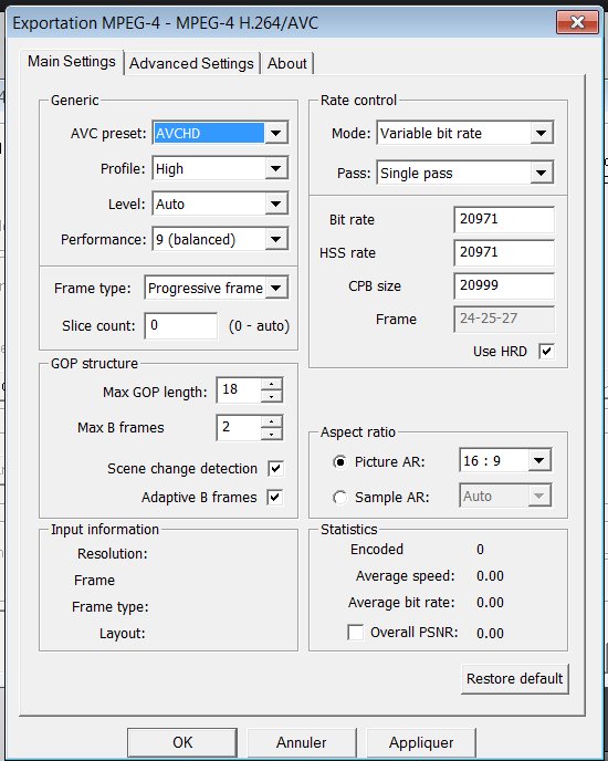

    Pour tenter d’améliorer mes vidéos 3D (je parle de Magix pro X4) j’ai pratiquement tout essayé, j’ai changé méthodiquement les paramètres un par un (une bonne centaine de fois) et regardé le résultat sur ma TV, j’ai eu droit à des saccades, que le son, écran noir, rien du tout, résultat moins net alors que cela aurait dut être d’après les réglages de meilleurs qualité, refus d’encoder etc.…
    Pour la cause, mystère.
    Bizarrement le meilleur résultat a été dans la fenêtre ci-dessous, faites en l’essai et dites moi ce que vous en pensez.
    J’allais oublier , en 24 im/s et le débit binaire à 21355
    Bien cordialement. ugol

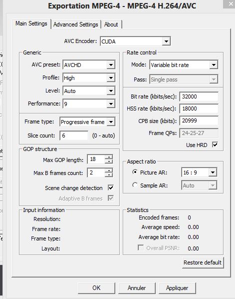

    Me basant sur vos infos j'ai essayé, avec X 4, d'encoder au delà de 20971(21355) : Cela n'est pas possible. Ok !
    J'utilise aussi X5 mais je vous avais dit ne pas être satisfait de l'encodage, très long et des fichiers de sortie très légers.
    Appliquant la même démarche je viens de me rendre compte qu'avec Magix X 5 il est possible, en modifiant les paramètres de l'encodeur, d'utiliser des compressions telles que 32384, 35384 et même 40384 !!! Et je retrouve des fichiers de sortie d'un poids supérieur...et cela me convient ! Attention toutefois il semble qu'au delà de 32384 le gain soit non significatif.

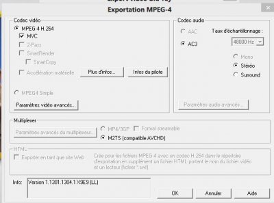

  11. folfer
    138
    Bonjour Jacques,

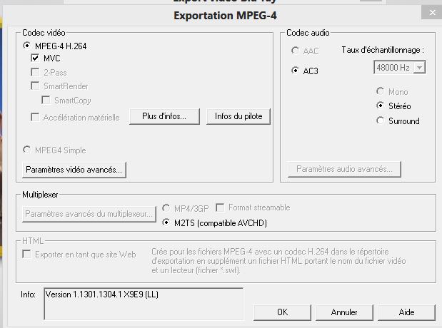

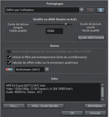

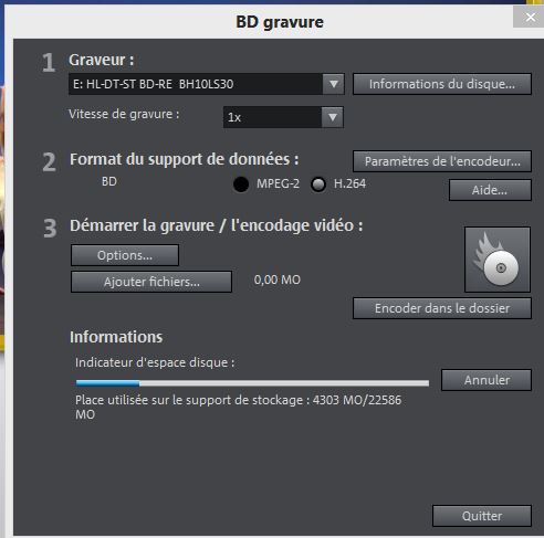

    Voici les manips pour modifier l'encodage sous Magix 5(non valable pour Magix 4)
    1°) Après montage du film valider option "Graver"
    2)) valider option "Bluray disc"
    3°)Dans le menu suivant choisir le "graveur" et valider "Paramètres encodeur"
    4°)Choisir l'encodeur de type MVC (1280x720 ou 1920x1080) on aura en bas "Multistream MVC" affiché
    5°) Dans le bas de cette fenêtre choisir l'option "PLUS"
    6°) dans la fenêtre suivante, appelée "Exportation Mpeg-4" cliquer sur l'option "Paramètres Video avancés"
    7°) dans la boîte de dialogue "Bitrate" inscrire 32000 ou 40000 qui se transformeront en 32384 ou 40384, la nouvelle valeur d'encodage.
    8°) Ne pas oublier de valider le bouton "Appliquer"
    J'utilise 32000(32384) car la différence avec 40000 est insignifiante. Par contre très différente de l'option de base, 18000.
    Penser aussi à valider "Cuda" si l'option est offerte.
    Je suis réconcilié avec Magix 5 !

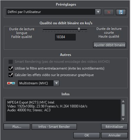

  12. folfer
    138
    et la quatrième....
  13. folfer
    138
    oups....j'ai oublié de valider l'option "envoyer"
    Bonne journée à tous
