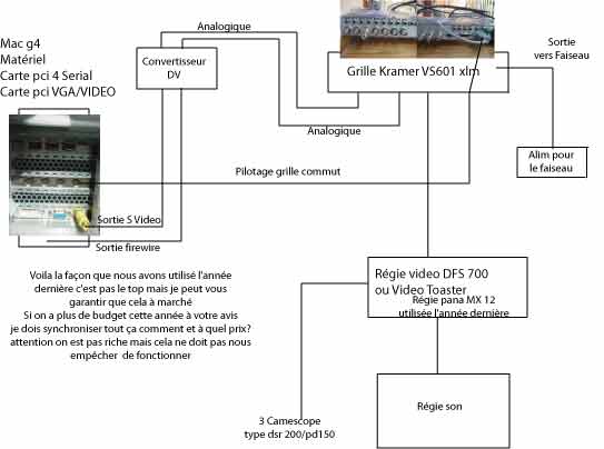

  13. steed
    1 450
    558
    plateau tv
    Salut à tous
    me revoila avec mon plan de montage je suis pas canal ma première télé(pirate je l'ai fait en 1975)
    ce que je voudrais c'est des conseils avisé car le savoir cela se partage
    bon j'ai fait un plan de cablage maitenant il me manque quoi et
    ou....
    merci à +
    STEED
  14. nono44
    1 450
    4 513
    salut steed,
    j'dois être bête (mais discipliné !)
    pourquoi t'obstines-tu à différencier tes images dv provenant de ton G4 avec ton mélangeur de plateau....
    on pourrait très bien imaginé 3/4 entrées pour tes dsr-200, et une entrée pour tes dv
    par contre ta sortie s-vidéo de ta carte doit pas être très bonne (j'ai essayé cette solution sur une radeon 7000 PCI), et en fait ta sortie vidéo n'est qu'une extrapolation d'un signal informatique converti en vidéo analogique.....caca de chez caca...:col:
    Si vraiment t'as pas de gros moyen et que tu veux rester sur Mac :
    couches tes fichiers dans un logiciel vidéo (même imovie si vraiment t'es fauché !)
    l'idéal serait un Final Cut Express où tu peux préparer à l'avance toutes tes séquences dans un même projet, et l'opérateur magnéto reconverti au virtuel t'enverra la séquence que tu veux !
    sort en dv, converti-le en signal analogique s-vidéo !
    là tu auras un signal de même qualité que tes dsr-200
    bref ton réal' peut quand même s'occuper à diffuser tes DV, non ?
  15. steed
    1 450
    558
    plateau tv
    Salut nono
    il y à 2 systhéme le Mac qui ne peut pas servir de mélangeur
    et la régie qui ne sert que pour le plateau
    pour le Mac .. son utilité des VTR sont connectés au mac sur les quel on trouve des fichiers dv ou quicktime le mac par l'intermediére du logiciel pioche dans ces fichiers, pour les fichiers
    quicktime donc en Svideo nous diffusont seulement l'infographie
    pas les fichiers DV, l'autre sortie diffuse les fichiers DV crée avec
    final cut.
    se Systhéme est autonome et un ne peut rien faire d'autre c'est
    la diffusion
    mais j'ai aussi du plateau donc dans ma play liste je prévoie à l'heure précise que la commut va passer sur l'entrée 5 de la
    grille(entrée qui set au plateau)et la mon régisseur a la main
    a la gégie pour un temp défini au départ, puis à la fin du direct
    JT par exemple la play liste commute sur l'entée 2 de la grille
    et la diffusion reprend.
    donc on ne brache rien d'autre sur le mac
    mais je veux synchroniser tout ça car à chaque changement sur la grille l'image saute
    à+ STEED
