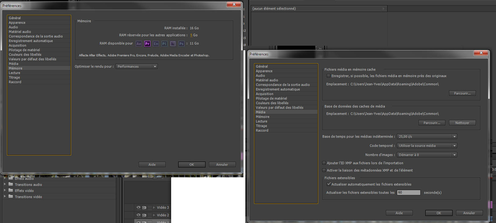

    2 petites choses à vérifier dans CS6
    dans édition - Préférence : nettoyer les fichiers temporaires (n'altèrent pas le montage) et que Cs6 est en rendu mode performance ...
