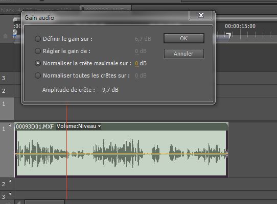

    Je suis sur Premiere Pro CS5 qui a toujours fonctionné sans histoire.
    Depuis ce matin quand je demande Gain Audio j'ai systématiquement un plantage.
    Avez-vous une idée pour y remédier ?
    Merci :col:

    "Depuis ce matin quand je demande Gain Audio j'ai systématiquement un plantage"
    Cela se produit-il sur tous les clips ou un clip particulier ?
    Si c'est général, probablement un problème de programme corrompu, ré-installer Premiere.

    Salut,
    Non c'est pas général c'est dans une séquence et sur certains clips, pas tous !
    Merci ;)

    "et sur certains clips, pas tous "
    1 - il faut vérifier avec Mediainfo le codec utilisé par ces clips audio, s'il est bien pris en charge par Premiere
    2 - vous pouvez supprimer les fichiers Cache de Medias (répertoires définis dans les préférences : Menu : Préférences : Media)
    Premiere les recréera à la prochaine ouverture du projet.

    Bonsoir,
    Voir ci-dessous ce que dit Media Info. De toute manière :
    - ça marchait depuis 1 mois avec ce type de fichier
    - Avec d'autres fichiers du même type ça plante pas.
    Quant aux fichiers cache j'ai 2 dossiers :
    - Media Cache
    - Media Cache Files
    Je dois vider les 2 ? :o
    Merci
    Rapport Media Info :
    Nom complet : F:\Montage\Ormeaux_2\0001QP00.MXF

    Sur les infos de votre clip il y a des incohérences qui pourraient être la cause du problème :
    Taille du fichier : 7,66 Mio
    Audio : Taille du flux : 7,62 Mio (100%)
    Cela veut dire qu'il n'y a pas de vidéo ?
    Quelle est l'origine de ce clip ?

    J'ai des fichiers SON enregistrés sur un appareil externe et d'autres dont celui-là enregistrés directement sur la caméra par un micro branché à l'entrée "Canon".

    J'ai supprimé le contenu des 2 dossiers, sans résultat, plantage assuré.
    Sur quel serveur puis-je mettre les clips ?

    J'ai testé votre clip audio sous CS5.5, CS6, CC et CC2014, et je n'ai aucun problème pour appliquer l'option gain audio.
    Je n'ai pas à ma disposition Premiere CS5.
    Edit :
    Je viens de retrouver une version CS5 dans une de mes machines de tests.
    => pas de problème également pour appliquer le gain audio sur ce clip dans cette version.
    Vérifiez que vous avez bien la dernière mise à jour (5.0.3) et si c'est le cas essayez une ré-installation de Premiere.

    - J'ai bien la version 5.0.3
    - Hors de question de faire une réinstallation tant que mon film n'est pas monté !
    - En attendant je passe par Sounbooth pour les fichiers récalcitrants.
    - En fait les seuls fichiers qui posent problème sont les fichiers .MXF provenant des enregistrements direct sur la caméra. Tous les autres, au format .WAV (95% de mon projet) n'ont aucun problème.
    Voilà ce que je pouvais dire.

    "En fait les seuls fichiers qui posent problème sont les fichiers .MXF provenant des enregistrements direct sur la caméra"
    Si le fichier que vous avez posté est représentatif des fichiers à problème, chez moi il n'en pause aucun, dans toutes les versions de Premiere, y compris dans CS5 5.0.3
