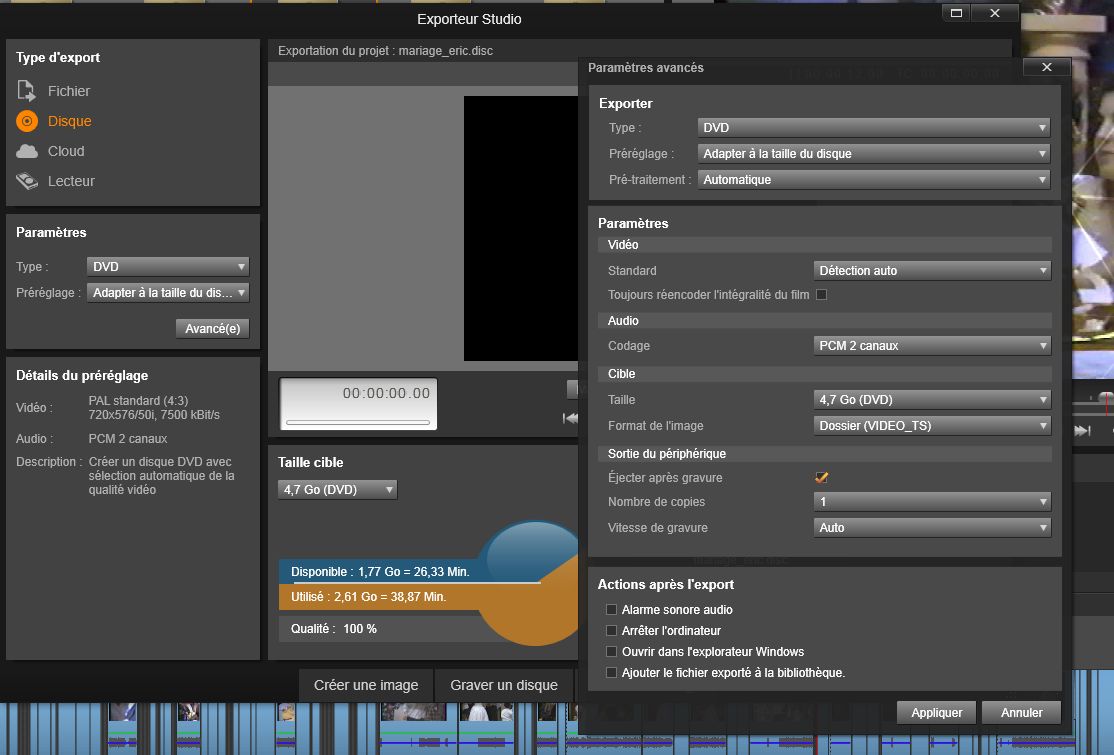

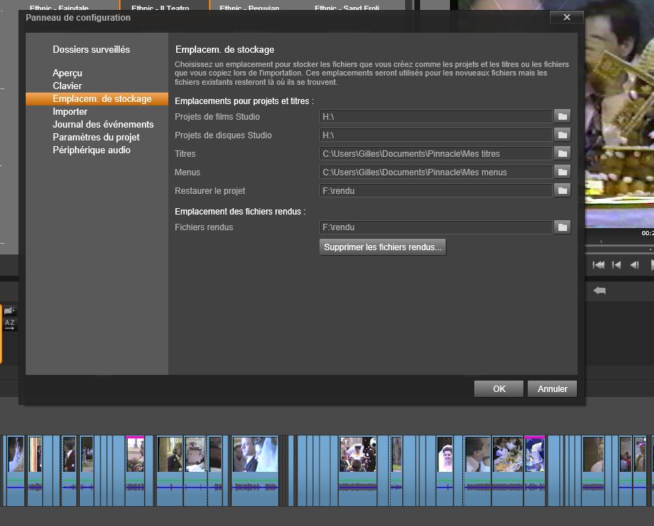

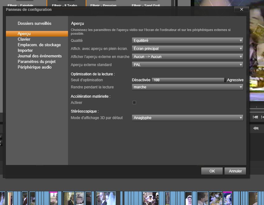

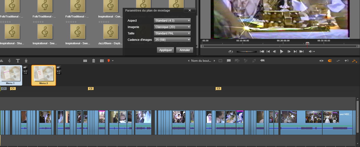

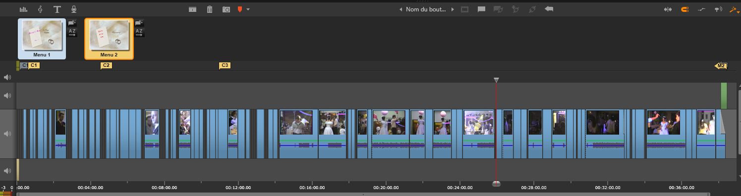

    Voici les copies d' écran demandées
    Merci d'avance pour tes conseils

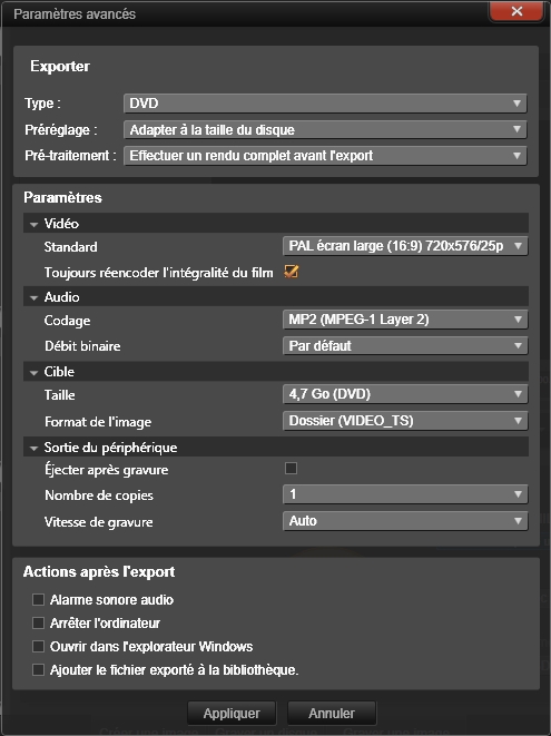

    J'ai fait plusieurs essais hier:
    J'ai mis les paramètres du projet en 25p ( au lieu de 25i) et audio en mp2:
    - plantage de 2 essais vers 40% d' export ( après avoir fait un redu complet ) avec le message " peu de mémoire ........"
    -plantage vers le même endroit en ayant mis le fichier de rendu sur mon C: (SSD)
    Lors de l'arrêt de l'export la RAM est dans les 27 à 30 %.
    Je suis bien dans la m...., je pense à une réinstallation de PS 16 et 17 ? Je l'ai déjà fait mais ça n'a rien ammélioré. Dans une autre discussion j'ai vu une affaire de clé de registre mais je n'ai pas bien compris???
    Une idée pour sotir de là ????
