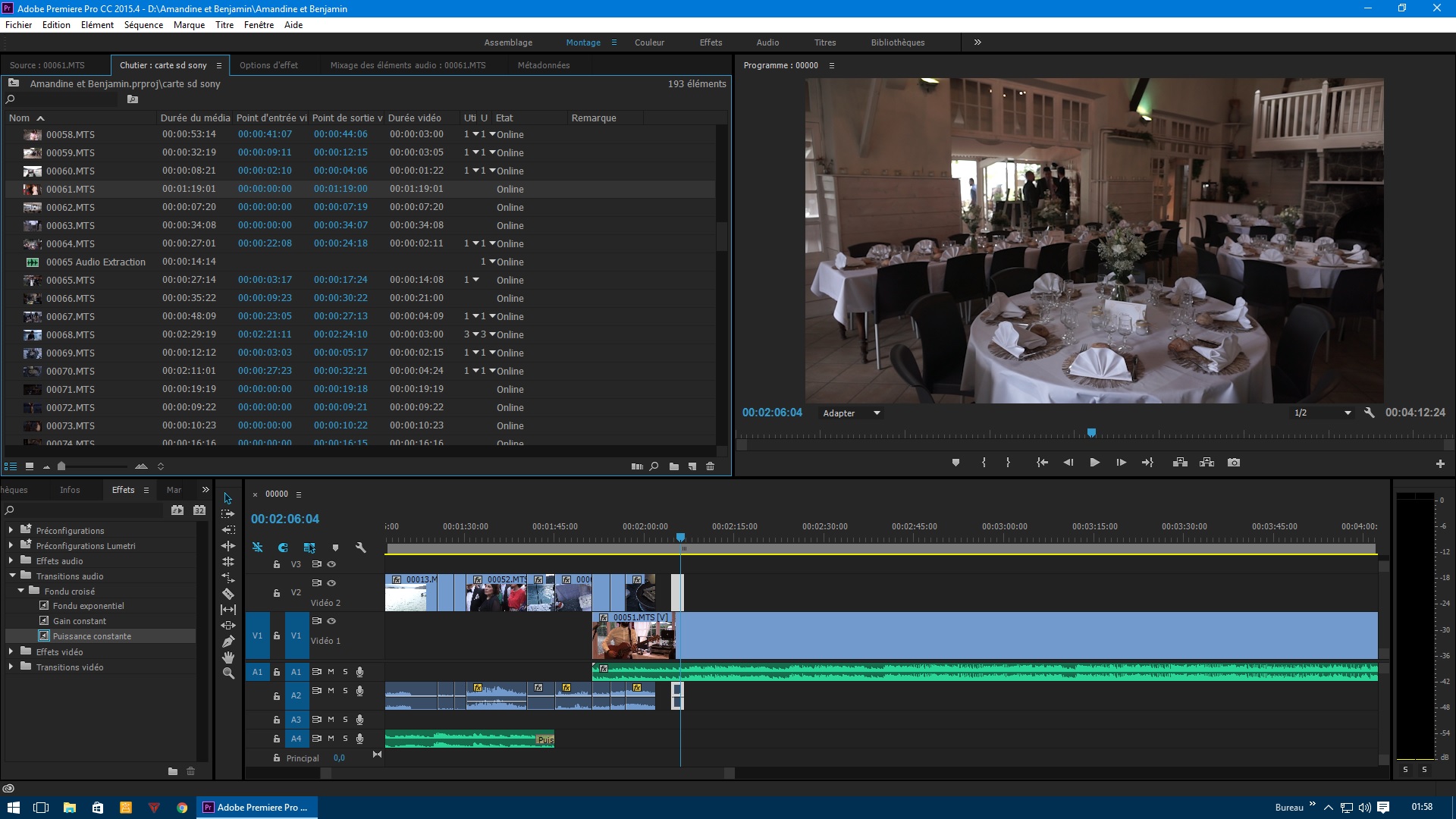

    Bonjour, voici la config : PC tour, 8Go de RAM, 128Go SSD, 1To, carte mère : ASUS ROG G11D, bus: 100 MHz, DDR4 SDRAM 2133 MHz, i7-6700 3900MHz, Nvidia GeForce GTX 980 TI 6Go
    Lors de l'ouverture du projet avec environ 220 plans (1920*1080 AVCHD) Premiere plante suite à quoi j'ai un écran noir, je dois forcer pour éteindre le PC. Après différents essais de config j'ai pu trouver une solution pour terminer ce montage: supprimer les vignettes des rushes et n'avoir que des listes des plans dans le chutier. Sinon tout est fluide.
    Dès que je souhaite remettre les petites vignettes vidéo dans le chutier, Premiere laisse apparaître en bas à droite une erreur : "impossible d'utiliser le tampon d'image" le tout suivi d'un plantage système (écran noir).
    Est-ce dû au manque de RAM uniquement ou la carte graphique ?

    Précision : si j'active les vignettes sur la timeline il n'y a pas de plantages, Premiere reste fluide, apparemment c'est plutôt la fenêtre source qui a le plus de problèmes.

    J'ai eu un pb similaire avec une config pas très éloigné... sur un petit projet et à l'ouverture des rushs en forme vignette, idem...
    Au finale on s'est aperçu que la dernière compilation d'Adobe CC était instable sur le vidage de la mémoire...As tu la dernière mise à jour CC 2015.4 ?
    si oui...c'est surement la cause....
    Tu peux suivre la discussion ici "Reactivité du gestionnaire de fenêtrage ..." et Pb mise à jour CC2015.4 | Le Repaire
    Pour réinstaller la version antérieur, la CC 2015 (9.2) c'est expliqué ici FAQ: How do I reinstall Premiere Pro CC 2015.2 ... |Adobe Community...mais malheureusement ton projet ne peut être compatible avec une version antérieur....
    Tu peux faire cohabiter les 2 versions dans l'attente d'une amélioration d'Adobe qui ne semble pas venir ...Le pb date du 16 août et la fameuse réactivité d'une formule location risque d'en prendre un coup si ça dure plus de 3 mois....:sad:
