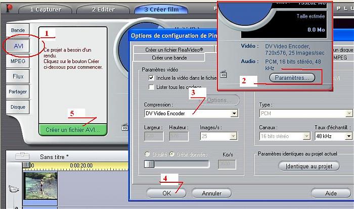

    j'ai téléchargé mais je ne trouve toujour pas le fichier AVI-DV que tu préconise

    avec studio tu poses tes MPEG2 et tu crées tes AVI-DV.
    avec ce AVI-DV tu fais ton montage. ne passes pas en MPEG2 avant le montage car tu vas convertir une fois de trop.
    explications:
    tu as des MPEG2 s'ils fonctionnent alors tu fais ton montage avec. s'ils ne fonctionnent pas ou si tu souhaites faire un montage complexe alors convertis tes MPEG2 en AVI-DV (format peu compréssé) et tu fais ton montage avec. une fois le montage fini tu crées direct le DVD.
    si tu converti le PEG2 en AVI (1). si tu convertis le AVI en MPEG2 (2) et si tu vcrées le DVD (3) donc 3 convertions.
    dans le cas du montage en AVI-DV il n'y a que 2 conversions et en plus en édition studio est plus rapide.
    si studio ne sais pas convertir tes MPEG2 en AVI-DV correctement, alors fais le avec SUPER en AVI-DV type 2.
