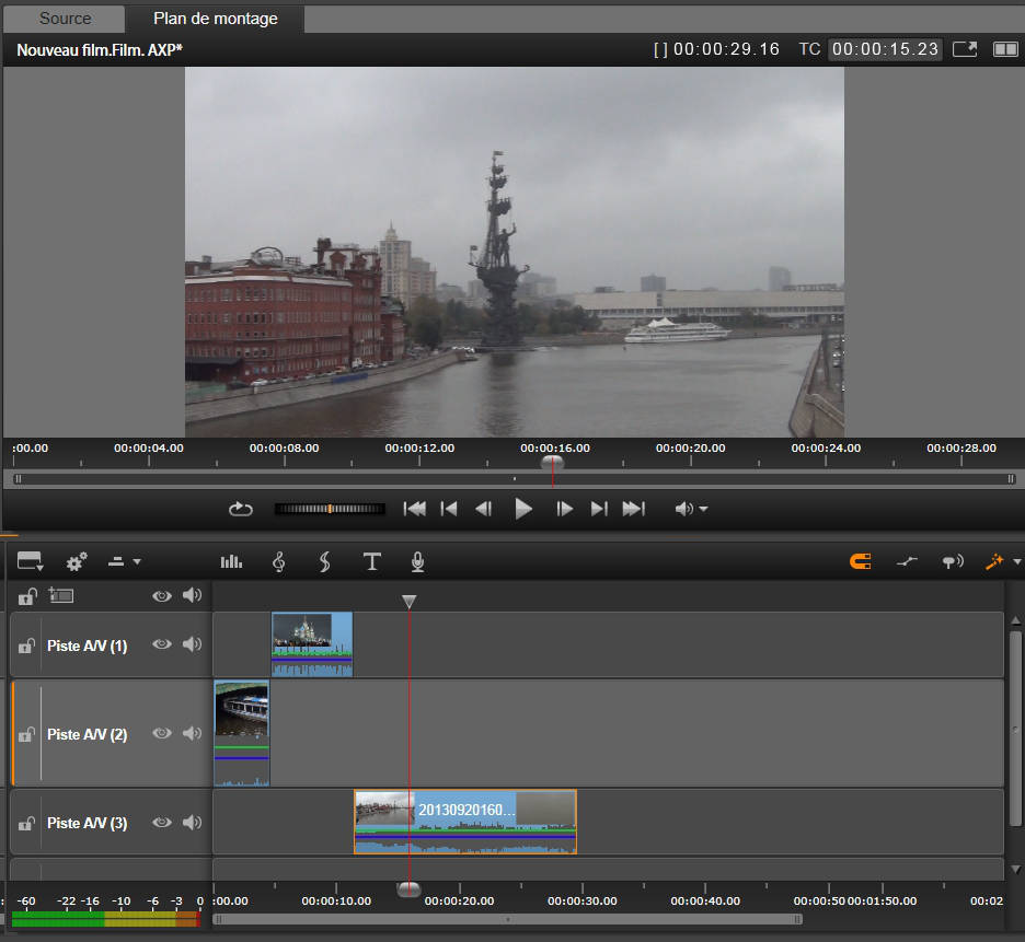

    j'ai glissé tes 3 clips sur le plan de montage
    aucun plantage
    désactive ton rendu en arrière plan dans ta fenêtre de configuration accessible dans le menu .
    fais une mise à jour du pilote de ta carte graphique

  12. GCVMP
    4,650
    46
    3,949
    +64 / 193 / -8
    Bonsoir,
    Je rejoint ggfx, aucun souci. Importation rapide et glissement sur le plan de montage sans problème.
    Alors, maintenant au moins on sait que ce n'est pas Studio 16 la cause.
