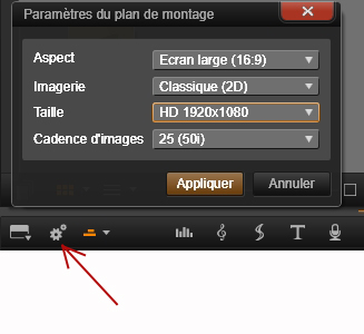

    Peut-être une question bête, est-ce que tu as bien réglé la Timeline au même format que tes rush comme sur l'image?

    Bonsoir, j'ai essayé de faire un copier coller de la fenêtre de paramétrage, mais le coller n'est pas actif sur cette page de réponse. Voilà les paramètres que j'ai (je n'ai rien changé depuis l'installation de Studio) Aspect : Écran large 16/9 - Imagerie : Classique (2D) - Taille HQ 1440x1080 - Cadence d'images : 25 (50). Sur mon caméscope, les paramètres sont les suivants : Mode Enr. : Standard HQ - Img par seconde : 50i - Réglage HD/STD : HD Qualité HD - XV Color : Désactivé - Taille image : 16:9 L (8.9 M).

    Le paramétrage que tu donne est en HD 1440 X 1080. Est-ce que la résolution de tes clips provenant de ton caméscope sont en HD 1440 X 1080 ou 1920 X 1080???

    Bonjour, Dans les paramétrage du caméscope, je n'ai pas trouvé les tailles d'image en pixels. Il n'y à que la taille en M, à savoir pour le paramétrage actuel : L (8.9M) Ce qui correspond à la qualité maximale que l'on peut obtenir sur ce caméscope. En recoupant cette info avec les données techniques de la notice, la qualité maximale est de 3984 x 2240.
    J'ai modifié le paramétrage du plan de montage de Studio à 1920 x 1080 (le maxi que l'on peut paramétrer)
    J'ai réimporté (en importation rapide) le 1er clip qui me plantait Studio. Et là, miracle, pas de plantage, le clip peut être déposé sans problème sur le plan de montage.

    J'ai vérifier avec Mediainfo. deux clips du caméscopes. Ils sont à 1440 x 1080. aussi bien celui qui passe bien que celui qui plante Studio.
    Curieux qu'avec un paramétrage à 1440 x 1080 dans Studio certains plantent. Quoi qu'il en soit, avec le paramétrage à 1920 x 1080, ça ne plante pas, du moins pour ceux que j'ai testés. Bonne après midi.
