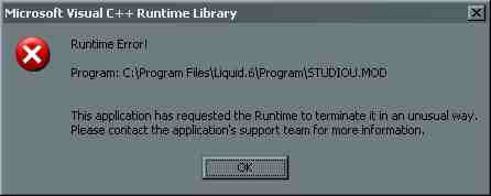

    je rencontre un problème complètement inconnu jusqu'alors :
    Lorsque je clique sur la Gestion Medias le soft plante (erreur studiomod...).
    Si qqun peut m'aider:help:
    Là présentement je digitalise mais je peux donner le message exact d'ici un peu moins d'une heure
    David
  2. cindrivani
    le message

    Peut-être une soluce.
    Va dans le programme de désinstallation de windows et sélectionne Liquid, il doit te proposer "installer, desintaller et repair".
    Choisis l'option de réparation. Il faut mettre le cd de Liquid dans le lecteur.

    J'ai donc mis le cd pour faire une réparation, et j'ai trouvé le même message que toi.
    J'ai décidé de tout formater et tout réinstaller avec Ghost, je n'ai plus le message mais j'ai toujours le même problème.
