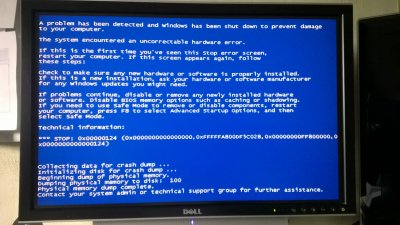

    Bonjour à tous,
    Je viens d'installer Neatvidéo Pro (plug-in for Edius). Sur un projet nouvellement créé qui se lit sans soucis, dès que j'ajoute le filtre Neatvidéo sur le premier clip j'ai la ligne rouge sur la TL et donc lance un calcul. En cours de calcul : plantage avec parfois écran bleu et redémarrage du PC et de Windows 7. Novice avec Neatvidéo j'ai peut-être loupé quelque chose ??
    Merci d'avance pour votre aide
    Roland
    Windows 7-64 bits - NVidia GeForce GTX770 - Intel Core i7 4770 CPU Ram 16Go - Edius 7.21

  6. ogt
    17,700
    23,510
    +713 / 1,396 / -42
    "puis en réduisant progressivement le nombre de cores"
    L'erreur Stop 0x00000124 est généralement due à une faute hardware, quand un composant du CPU ne répond pas suffisamment vite.
    Cela arrive fréquemment dans une configuration ou le CPU est overclocké, et que la charge avoisine les 100% et que la tension d'alimentation du CPU est insuffisante.
    La solution : baisser la fréquence max du CPU, ou augmenter sa tension d'alimentation.
    Je ne pense pas qu'il faille réduire le nombre de core utilisables, simplement ajuster les paramètres du CPU (fréquence horloge, multiplicateur, Tension) pour trouver une combinaison qui fonctionne en cas d'utilisation à 100%.
    En général les fondeurs AMD et Intel, fournissent des utilitaires pour cela, sinon on trouve aussi ces réglages dans le bios.
    (j'ai un processeur AMD, donc je ne peux pas donner de recommandations pour le Intel 4770)
  7. JMM
    JMMx
    2,570
    13
    954
    +14 / 28 / -0
    Et, éventuellement vérifier le bon refroidissement du CPU (liaison thermique avec son ventirad ),et, fonctionnement du ventilo / nettoyage des ailettes ...
    J'ai déjà vu ce problème : refroidisseur déplacé, et pâte thermique séche n'assurant plus l'échange avec le processeur.
    JMM
  8. Roland57
    1,000
    192
    +1 / 0 / -0
    Merci à Olivier et à JMM pour leur aide et conseils.
    En ce qui concerne ma machine et le carte mère je pense que je vais faire appel à un pro début de semaine prochaine pour venir sur place optimiser les réglages de performance de la CM. En attendant je vais continuer à travailler avec 2 cores
    Merci encore pour votre implication et de bonnes fêtes de Pâques.
    Roland

  10. Roland57
    1,000
    192
    +1 / 0 / -0
    Bonjour Manuel,
    Le fournisseur de ce nouveau PC m'a fait lancé une série de tests hier et sur le premier test (OCCT) la machine a déjà planté, donc retour en atelier pour approfondir les tests et éventuellement changer la carte mère. Donc il va falloir maintenant attendre des semaines pour voir ce qu'il se passe !!!
    Bonne journée à toi Manuel et merci pour ton aide
