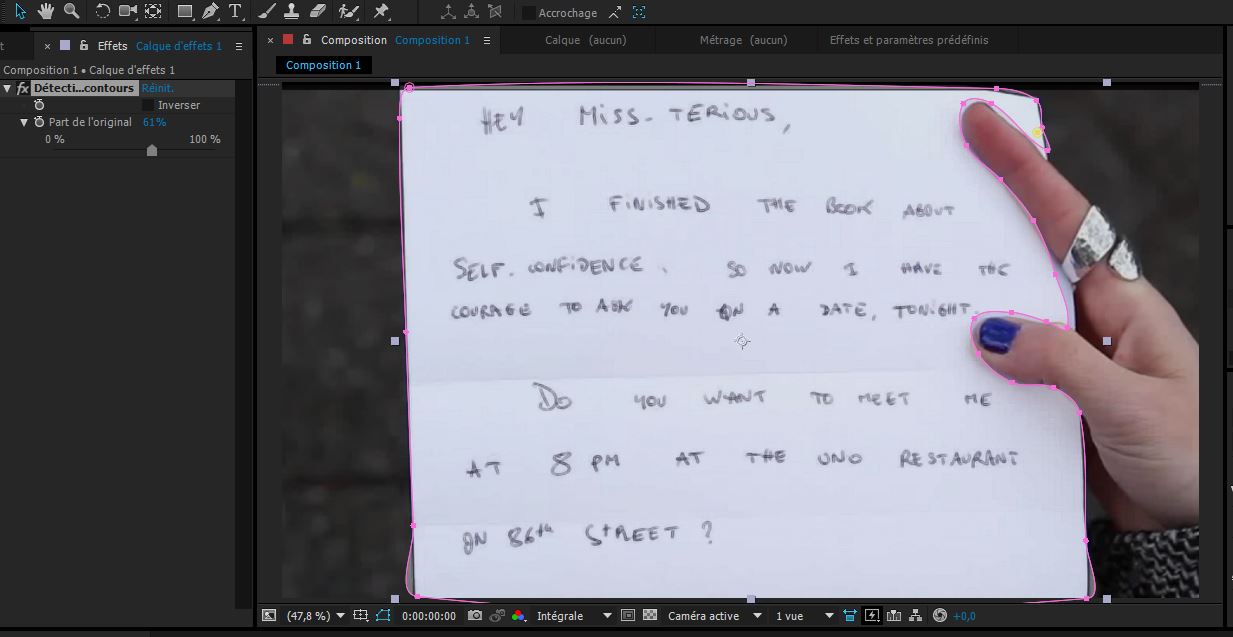

    Pour un de mes shots, il y a un texte écrit à la main sur une feuille au papier. J'ai fait l'erreur d'utiliser un stylo bille plutôt qu'un bon gros marqueur.
    Quel traitement je pourrai utiliser sur l'image pour que le texte soit plus lisible? Y a-t-il par hasard une technique magique pour grossir les traits de l'ecriture?
    Merci !

    Au préalable peux-tu préciser si c'est un plan fixe ou non, s'il contient autre chose que la lettre. Et un extrait photo répondrai à plusieurs de ces interrogations et nous permettrait de trouver une solution.
    Ou plutôt que commencer à apprendre fastidieusement l'usage de Adobe After Efect, ne peux-tu pas simplement retourner ce plan?

    Voici le lien vers un screenshot du plan:
    http://i.imgur.com/iST1jiI.png
    (ça a un peu flouté mais l'original est plus nette).
    Je n'ai pas de moyen de retourner le plan, mais je suis prêt à passer du temps sur AE si necessaire.
    Des idées pour comment faire? Le plan n'est pas parfaitement fixe puisque l'actrice tient la feuille dans la main.
    Merci!
    PS: je ne possède plus la feuille en question donc pas possible de la scanner..

    Je ne suis pas expert en la matière :o
    Ne peux-tu pas faire une copie de ton plan (sur une autre piste) sur lequel tu mettrais un cache sur le fond et les doigts de façon à ce que n’apparaisse que la lettre. Tu ferais un suivi de mouvement sur ce cache et tu renforcerais le contraste sur cette piste.
    Je ne sais pas si ça peut marcher mais c'est ce que je tenterais désolé si mon idée est absurde :o
  6. ogt
    Vous pouvez essayer de rajouter un calque d'effet, sur lequel vous appliquez l'effet détection de contour, en rajoutant une part de l'original pour avoir une bonne lisibilité.
    A ce calque d'effet vous ajoutez un masque pour détourer la feuille, en évitant les doigts.
    Il n'y aura que ce masque à animer, pour suivre les mouvements de la feuille.
    Ensuite on peut jouer avec les différentes corrections colorimétriques (par exemple noir et blanc)
    Exemple rapide sur l'image.
