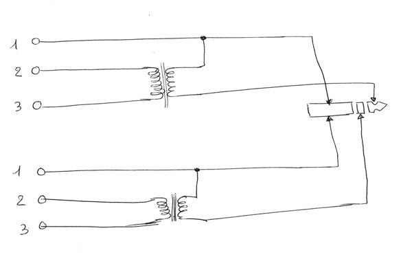

    Un transfo pour désymétriser me semble la meilleure solution.
    Vérifie que le mini jack de la Sony ne sort pas du 5V pour alimenter certains micros, sinon condensateur obligatoire dans le point chaud du secondaire du transfo.
    Petit crobar pour deux entrées micros.

    Merci pour le schéma,
    Seulement comment connaitre le type de transfo à trouver, la valeur des condos, en fait, peux tu me donner quelques précisions techniques afin de mener à terme ce montage.

    Pour les transfos, des LL1587 de chez LUNDAHL par exemple
    fiche technique ici
    Pour les condos (uniquement si plug-in-power) des 10µF 10V.
    Attention de diriger le positif coté mini jack.
    Tu peux les trouver chez plusieurs vendeurs internet autour des 50 € pièce
