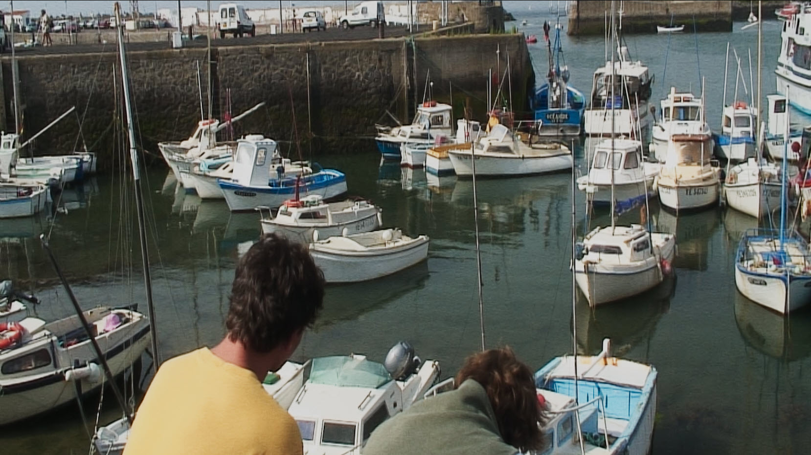

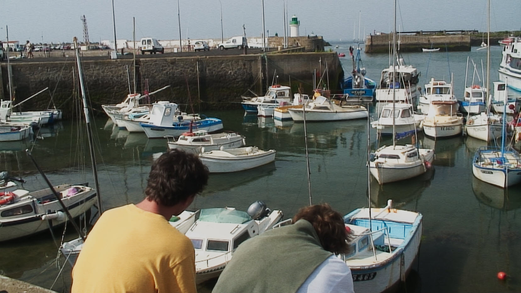

    Ca dépend (toutes les images sont 1920*1080) :
    (Lol, je suis en ce moment de tenter de récupérer des HDV.... (pas drôle, ça change avec le 6K...:o)
    Si tu suis le format de capture (Pixel aspect ratio 1.33 sur une TL HD, tu obtiens ça :
    Si tu optes pour un format pixel carré en demandant à retirer le Crop (G/D, format de projet), tu obtiens ça :
    Alors en essayant de ruser, tu peux tenter en pixel Square et en étirant avec le Node Size...), ça donne ça :
    Quelles différences avec l'image 1 : Je serais tenter de dire que la géométrie et la colorimétrie sont des sciences qui demandent à éviter des approximations (surtout humaines;)). Sans être exhaustif, il est bien possible que DVR travaille au pixel selon son format et qui plus est quand HDV = entrelacé à désentrelacer...:hello:
    Chacun voit comme il voit!o_O
