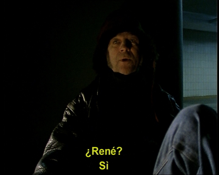

    Bonjour, pouvez vous me dire si actuellement avec les écrans LCD les sous titres ont la possibilité de "descendre" un peu plus que dans la version cathodique ? Merci d'avance !! 720*576

    En lisant, je pense à cela. (safe area)
    La norme "courante la plus simple" est celle-ci EBU R95:
    https://tech.ebu.ch/docs/r/r095.pdf
    En gros, pour être sûr que ça passe sur un téléviseur:
    - dans la zone verte figure les éléments de l'image (5%)
    - la zone rouge celle des textes, habillages pour faire simple (3,5%)
    - il y a une zone idéale pour les sous-titres "caption"
    - en dehors, ce sera peut-être "coupé" selon la destination de la vidéo.
    Pour l'ancien 4/3: Safe area (television) - Wikipedia
    La position des sous-titres est normée... A chacun sa norme pour les "subtitles". J'ai supposé que la demande correspond à une demande plus personnelle. Ajout: si c'est pour du web voir du côté des sous-titres SRT ils sont très bas mais je ne sais pas à combien de pixel du bas.
