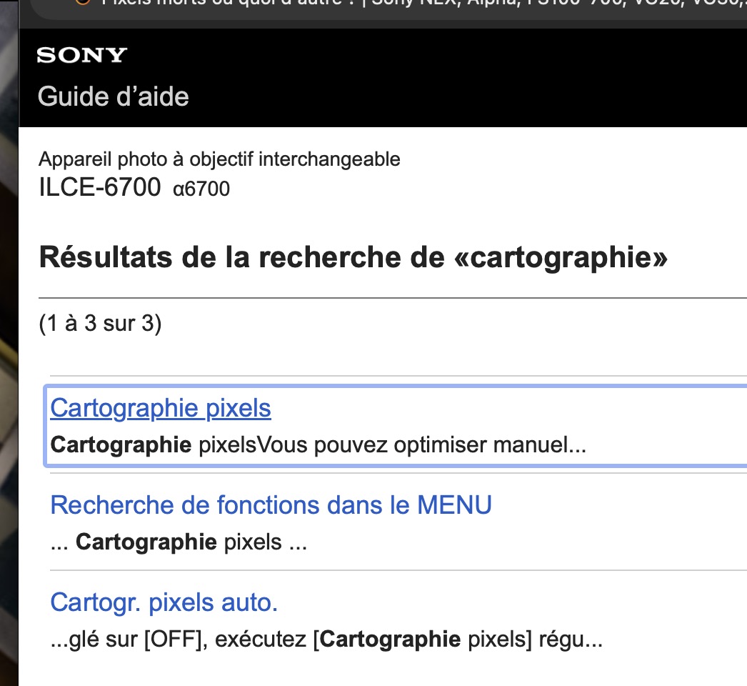

    En rentrant le mot 'cartographie' dans la loupe de l'aide, on accède à ceci :
    Et il est expliqué ceci :
    Cartogr. pixels auto.
    Active/désactive l’optimisation automatique du capteur d’image (mappage de pixels). Réglez normalement cette fonction sur [ON].
    1. MENU → [​IMG] (Réglage) → [Option réglage] → [Cartogr. pixels auto.] → réglage souhaité.
    Détails des éléments du menu

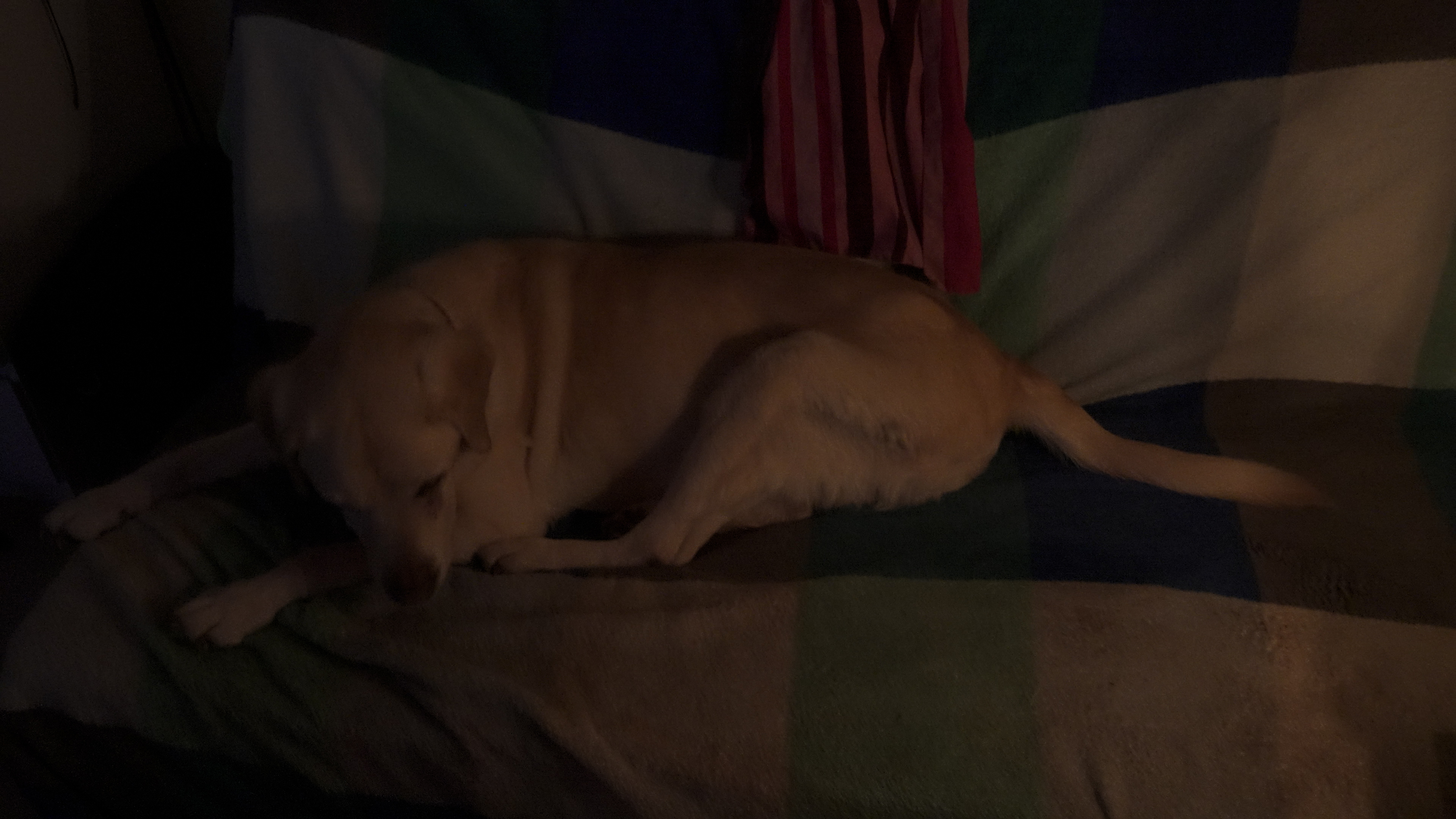

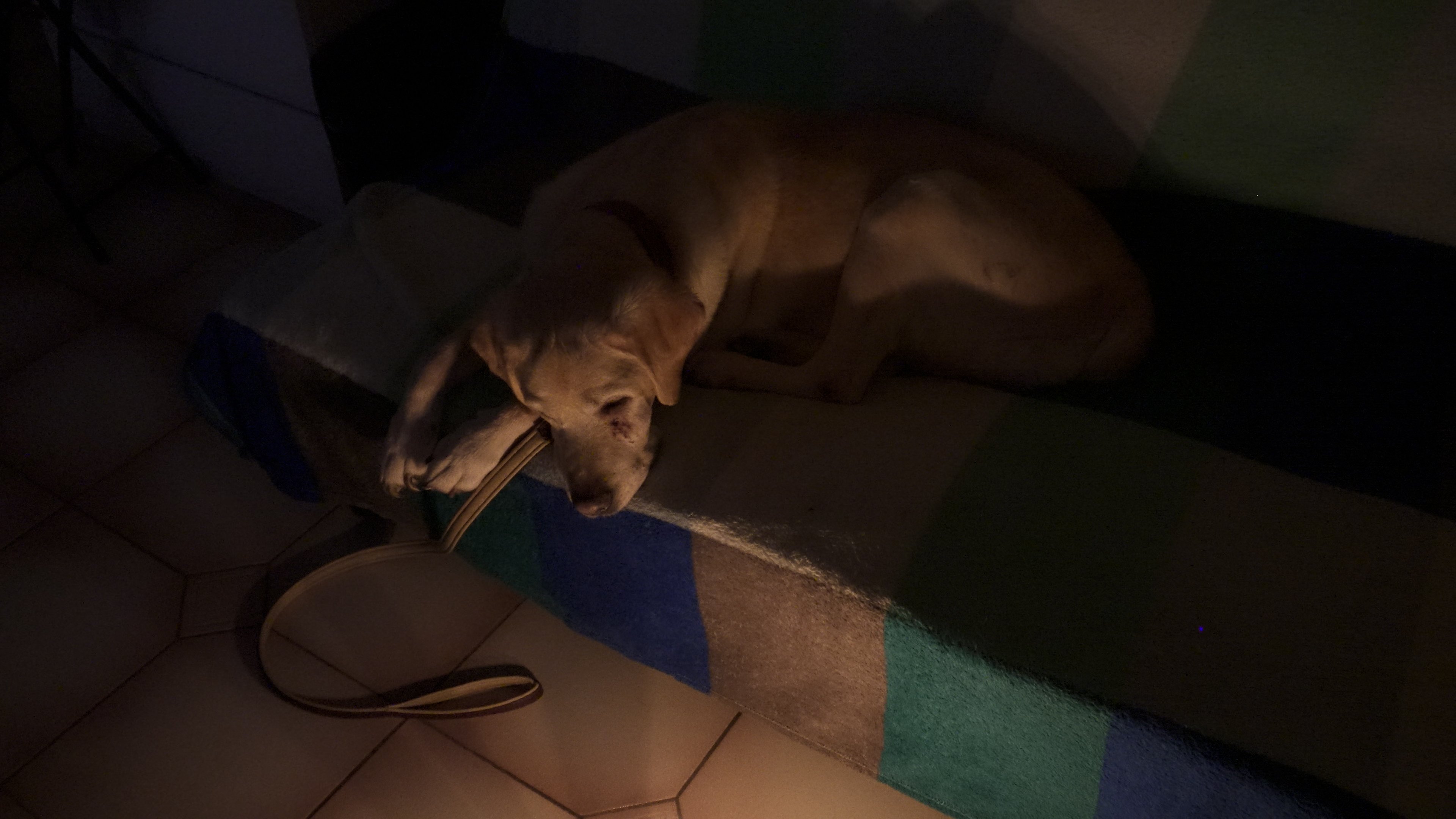

    Avant cartographie
    Après
    Faut agrandir pour voir mais ouf le bruit vidéo alors

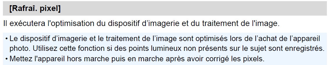

    Chez Pana (GH5), cela semble s'appeler "rafraichissement de pixels". J'ai tendance à le faire de temps en temps même si je ne vois pas de points anormaux. Y a un risque de le faire souvent ? :perplexe:
