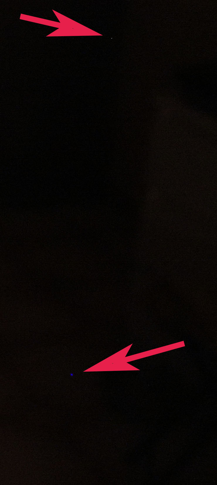

    Bonjour
    Le défaut est pas énorme et ne se voit qu'en prise de nuit et dans les noirs Pixel.jpg
    Bouchon objectif fermé on voit rien
  2. giroudf
    +891 / 4,050 / -39
    15,400
    20,230
    le bleu ca doit etre le panneau de sortie de secours qu'on voit au bout du tunnel.

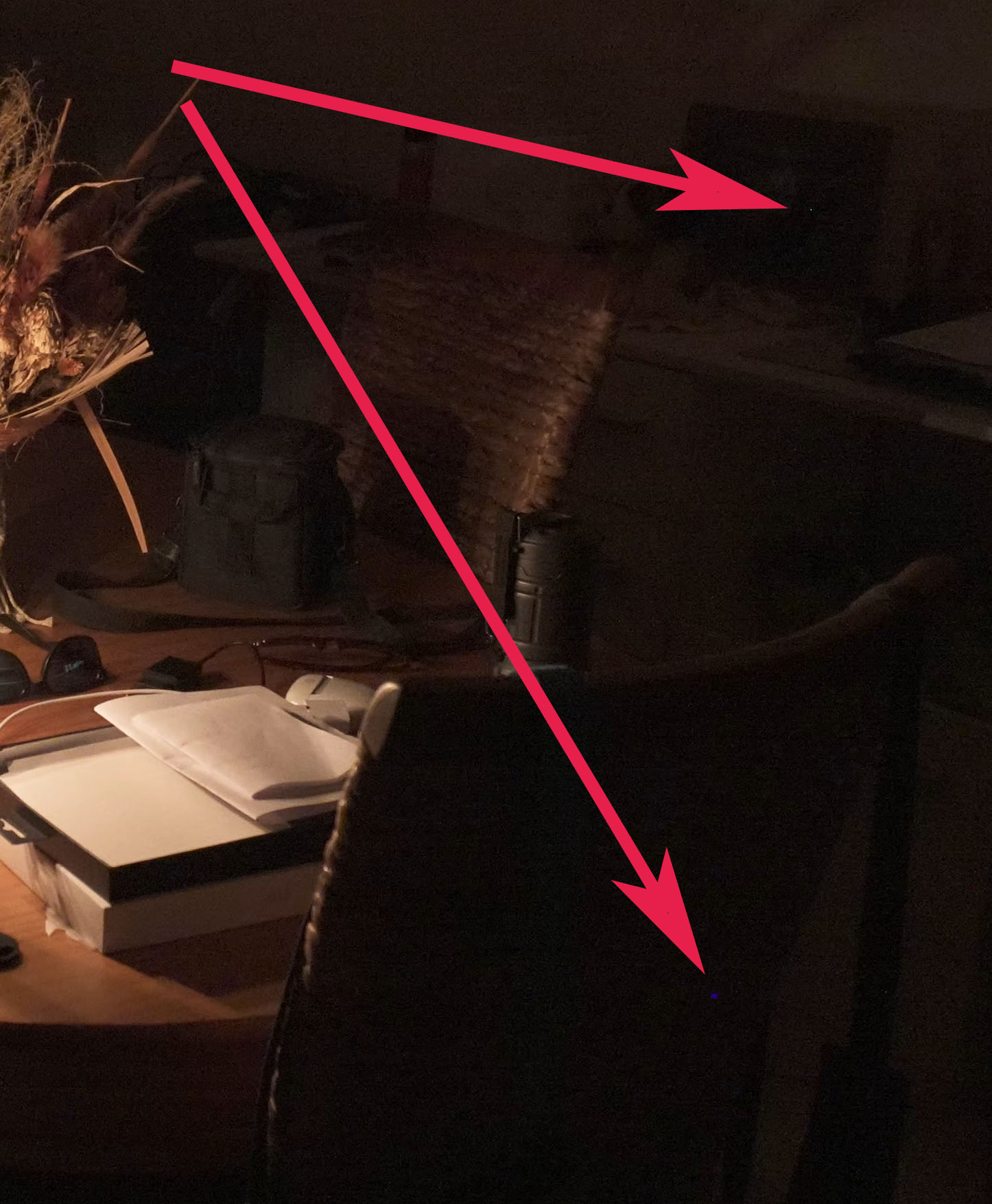

    Pas de quoi s'alarmer certes
    Prise de vue y a 2 h en intérieur sombre à 800 iso rien vu ..bizarre
  4. AQW333
    +855 / 3,481 / -32
    17,700
    315
    13,753
    Un OVNI, je sais que tu es friand ?
  5. caraibe
    +629 / 2,001 / -89
    16,200
    24,658
    Bin OUI c'est avec le A6700:sad:
    J'ai mis du temps pour le voir mais après quand on sait on voit plus que ça
    Là c'est peu visible
