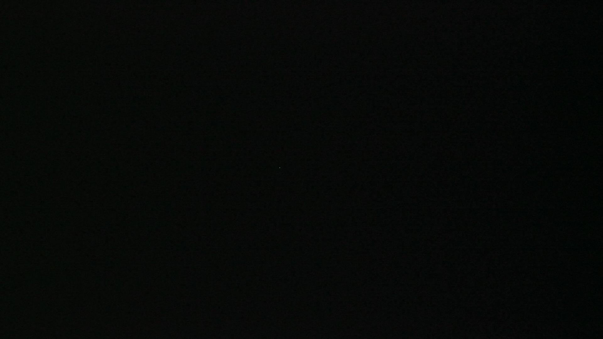

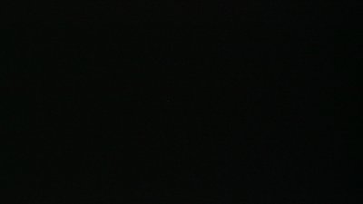

  11. progressif
    progressif Guest
    Salut Le Chat ;)
    Oui il se manifeste dès l'allumage ; son intensité ne semble pas dépendre de l'ISO ; mais par contre elle dépend de la durée d'exposition. Si je filme en 720p c'est pareil...
    PJ : photos prises avec la caméra ("capture")
    - 1/50 de seconde (fichier "1-50") ;
    - 1/2 seconde (fichier "1-2").
    Sur un grand écran ça se voit bien (trop !). C'est en plein milieu de l'écran :sad:

  12. jakovideo

    Bonjour , en tous cas moi , je ne pourrais pas tourner avec une camera qui m'affiche ce défaut . Ce serait soit la réparation , soit l'achat d'un nouveau matériel , surtout qu'en plus , c'est en plein milieu

  14. progressif
    progressif Guest
    Sur un écran FHD de 1 m de large c'est vraiment visible ; là sur les vignettes c'est très compressé, ça se voit moins... J'ai dû avoir 5 ou 6 caméras, jamais j'ai eu ça... trop les boules. Faut que je tente de réparer... ça va prendre 1 mois je suis sûr...
