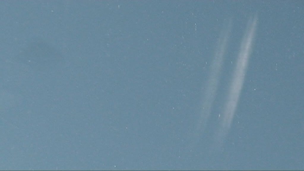

    cf image 1*
    Dans cette image j'ai utilisé le zoom numérique du camescope de manière à "aggrandir" la tache. (en zoom optique elle ne subit aucune modification) Elle est très grande d'ailleurs, sur la gauche.

    *ps: sur la premiere image, les saletés blanches étaient sur la vitre de ma chambre, mon optique est propre ;)

    La saleté sur ton image n'est pas du tout caractéristique d'un pixel mort. C'est autre chose. Si ton optique est parfaitement propre, il s'agit peut-être d'un copeau de plastique ou d'un simple postillon.
    Visses-tu le grand angle VLC-HG0737C sur ton objectif ?
    Lui aussi peut être tâché (on voit d'ailleurs bien des tâches sur tes images...). Si tu ne détectes rien après ces vérifications, il ne te reste plus qu'à recourir au SAV. Ton appareil étant sorti récemment, il y a moins d'un an, il est donc encore sous garantie. Par conséquent, la vie est belle, d'autant plus que tu as plein d'amis qui veillent sur toi !

    J'utilise des compléments optiques mais ils sont nettoyés avanc chaque utilisation et ils n'étaient pas vissé sur l'appareil au moment de ces deux prises de vues. Les taches viennent de la fenêtre de mon appartement dans lequel je viens d'emmenager (entre temps je les ai nettoyées, les vitres =] )
    Donc je sens bien un envoi au SAV :(
