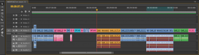

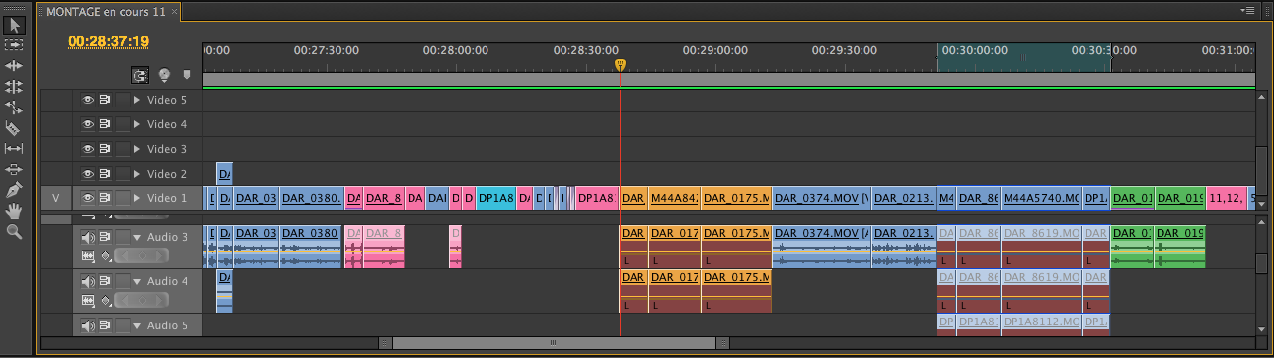

    Certaines pistes sons sont devenues muettes. Quand je les déploie sur la time line elles sont de couleur rouge et l'oscilloscope n'apparait plus. Et ce sans raison que je comprenne. D'autant que cela ne concerne que certaines pistes et que c'est arrivé en cours de travail.

    Merci pour votre réponse mais ça n'est pas le souci. Ce n'est pas le même code couleur, cf capture d'écran dans le message d'origine.
    Et seul le son du rush pose souci, la vidéo continue à se lire et n'est pas rouge de son côté...

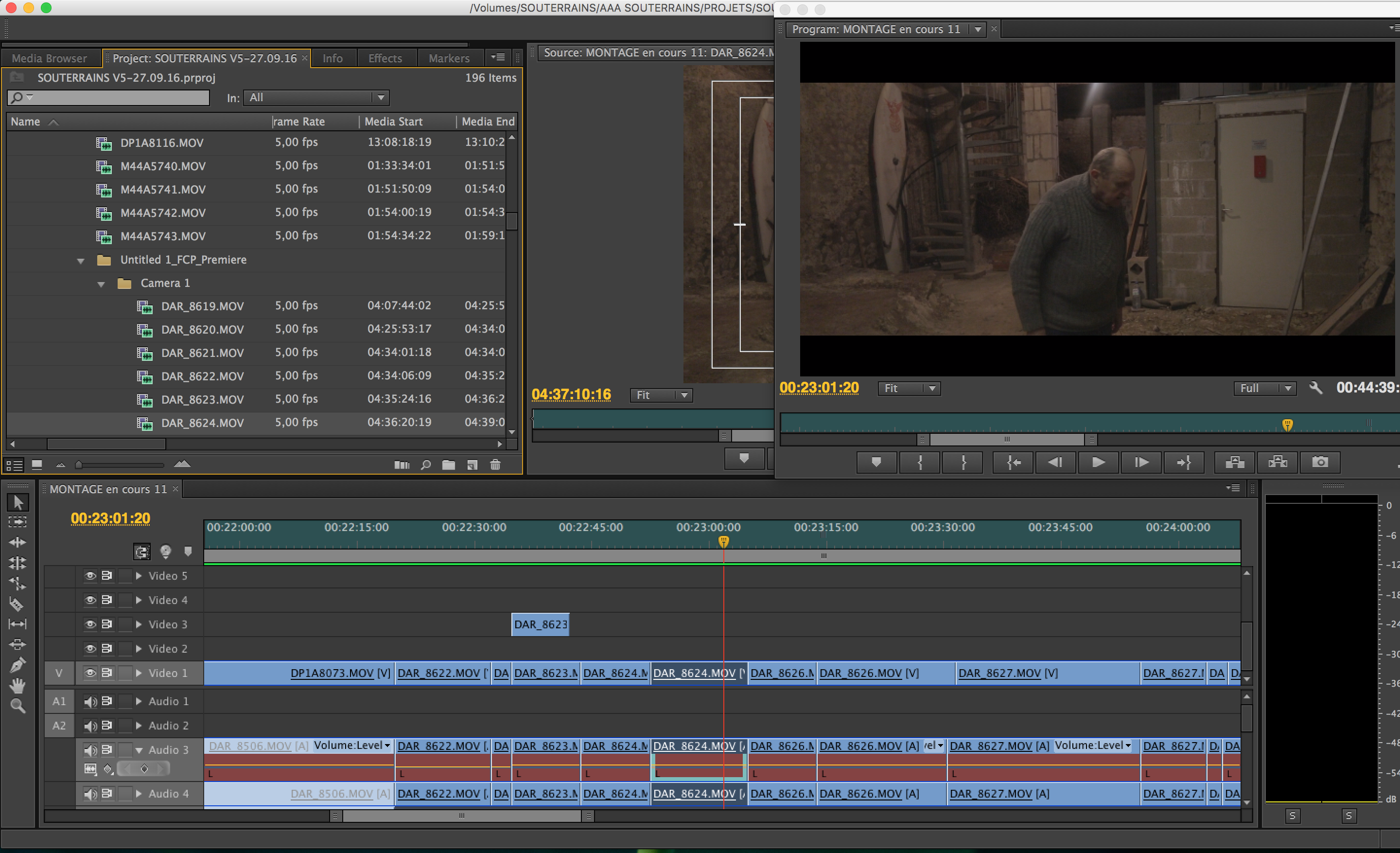

    Je joins une capture d'écran du projet avec un même rush sur la time line et dans le chutier.
    En voyant les infos sur le fichier, je me dis qu'il pourrait y avoir un conflit entre le format audio source et le projet audio. Mais je ne sais pas ce qu'est le projet audio. Ca viendrait peut-être de la synchro dont je ne me suis pas occupée ?
